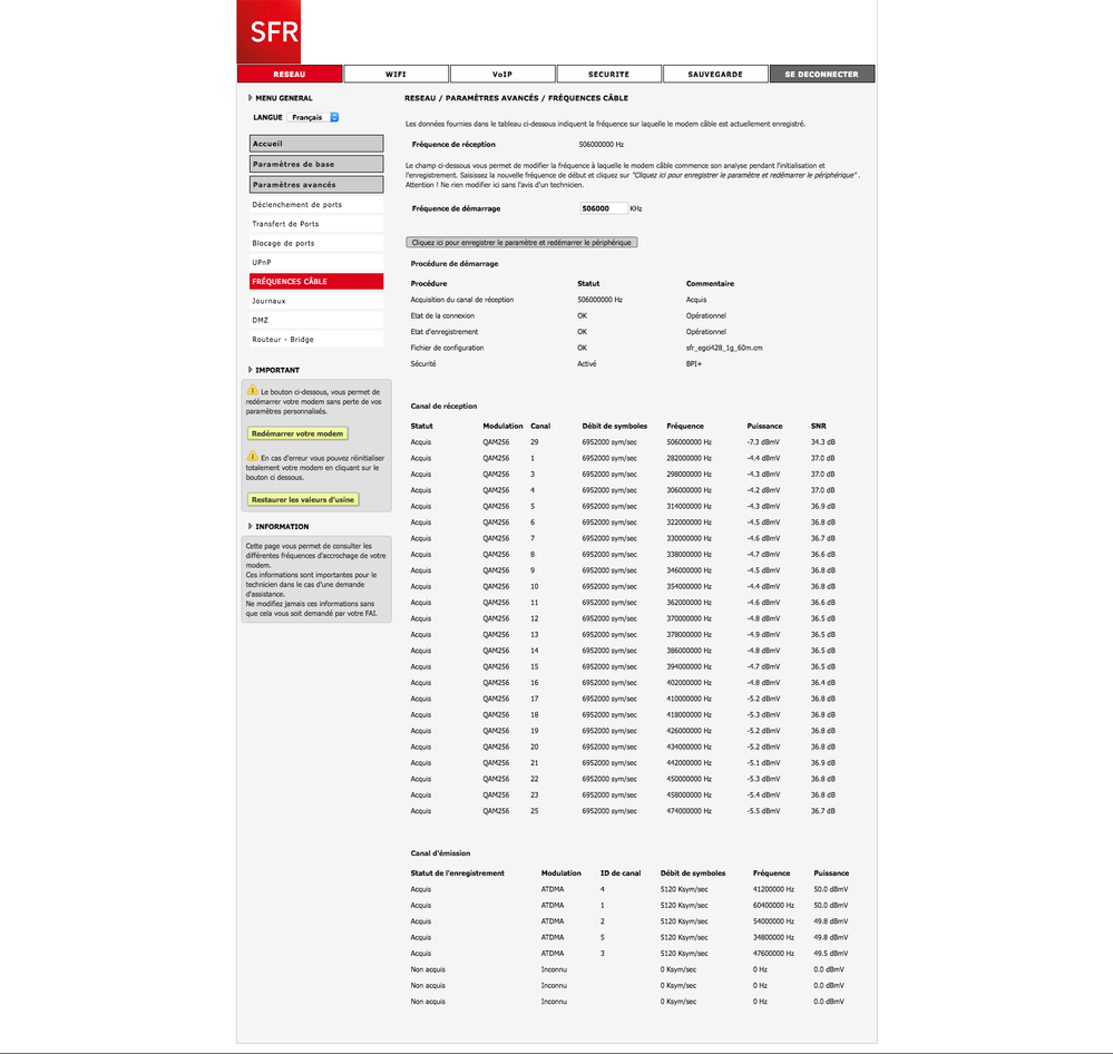

D'autant plus que ton tableau de fréquences semble montrer que tu es en zone capable du gigabit en THD. (ce que d'ailleurs ton upload à presque 60 Mbit/s confirme => cette valeur n'est usuellement associée que aux zones 1000 Mbit/s en download THD).

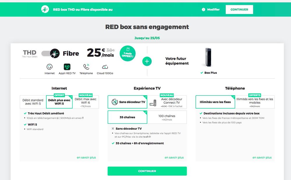

Que ce soit moins cher est normal... puisque Red c'est l'offre low cost de SFR... C'est le même avantage qu'entre Sosh moins cher que Orange pour le même réseau.

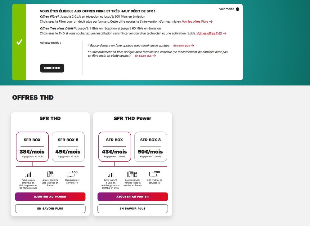

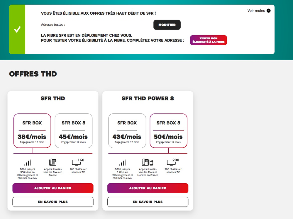

Par contre, on voit
  • sur ta capture d'éligibilité SFR (différente de ta capture du message précédent qui parlait bien de THD)
  • et sur ta capture de Red qui montre bien un "interrupteur" pour basculer entre THD et FIBRE
=> que désormais, à ton domicile, SFR est venu AUSSI proposer du FTTH pour faire comme les concurrents.

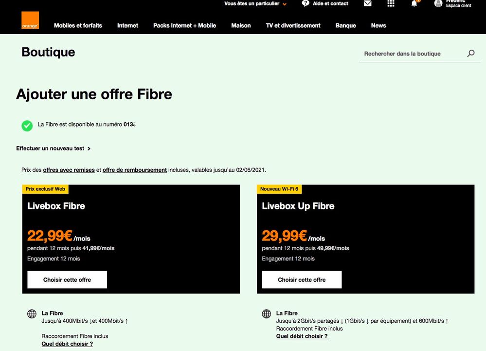

Donc normalement (même si le lien déconne) tu as la possibilité de migrer sur un contrat (et du matériel) "vraie fibre" via SFR, en contactant le service clients.

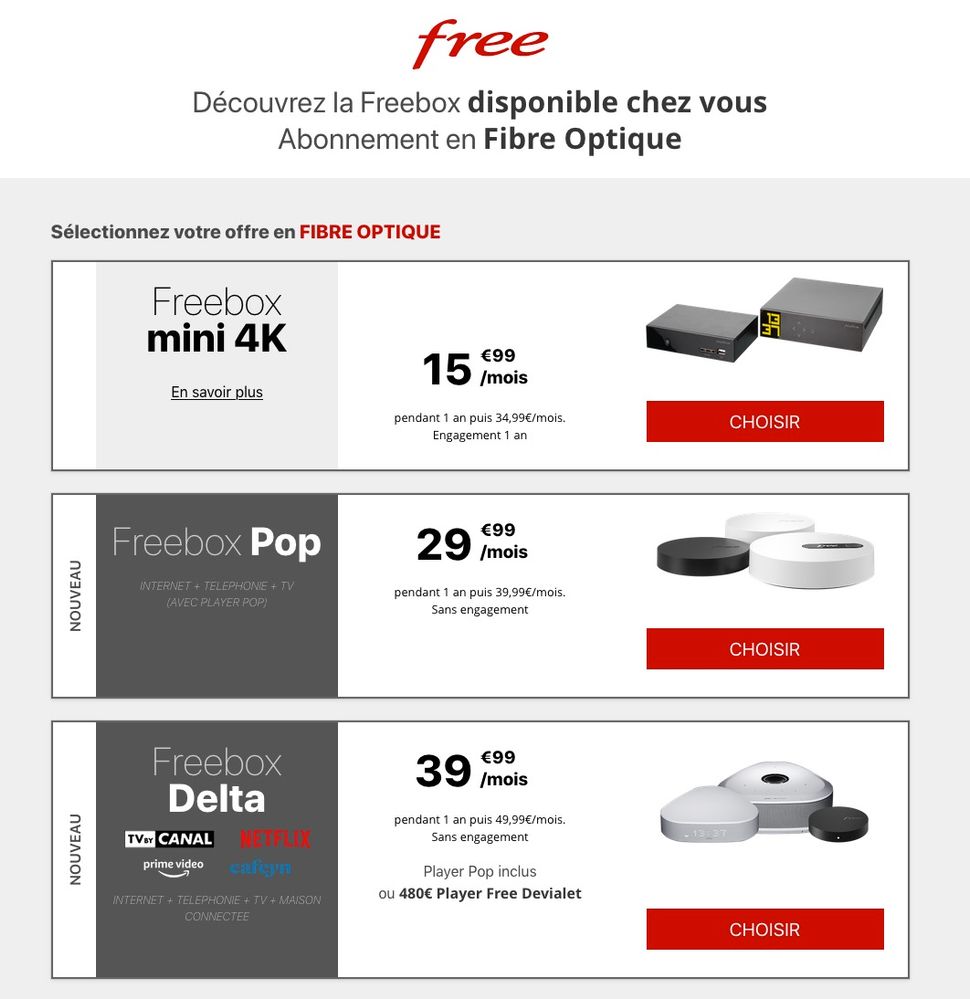

De plus tes autres captures montrent que Orange et Free sont aussi disponibles en FTTH chez toi (donc tu as 3 choix pour migrer en FTTH => Orange, Free, et SFR, ainsi qu'éventuellement leurs variantes low cost => Sosh et Red)

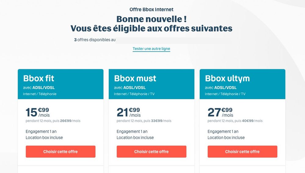

L'offre Bouygues reste calée sur le coax, sans évoquer non plus de débit éligibles.
Non.
Ta capture de l'offre Bouygues est purement sur le réseau téléphonique (pas coaxial) c'est-à-dire ADSL/VDSL
D'ailleurs Bouygues a arrêté de commercialiser des offres "coax" sur le réseau THD de Numericable/SFR (qu'on appelle aussi FTTla ou FTTB) depuis quelques années (tout en maintenant les abonnés existants, mais commence à s'en débarasser, parfois en les renvoyant vers l'ADSL, voir ICI ou ).

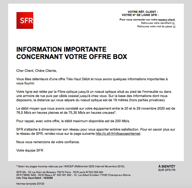

Ci-joint le mail envoyé le 4 janvier 2021, confirmé par un courrier postal de même date.
Depuis je n'ai jamais retrouvé un débit nominal proche de 200 Mb/s, et hier encore il plafonnait à 40 Mb/s avec des temps de latence importants.
Donc manifestement SFR a modifié définitivement mon raccordement en dégradant la qualité de service... ce qui aurait du constituer une rupture de contrat et la proposition d'un autre contrat.

OK. Ce test d'éligibilité que tu produis semble bien démontrer que SFR ne te propose pas d'offre "fibre" mais bien uniquement du THD (coax).
Même si éventuellement des concurrents comme Orange proposent vraiment de la fibre, sur le 2e réseau, à ton adresse. D'ailleurs à titre de curiosité, ces concurrents te proposent-ils de la (vraie) fibre à ton adresse contrairement à SFR :
  1. D'ailleurs, comme on dirait que tu as fait un montage effaçant les quelques lignes de ton adresse, n'aurais-tu pas aussi effacé la 2e ligne indiquant le débit THD que te propose SFR dans l'éligibilité ? Qu'indiquait-elle ? (Chez moi en tous cas le test d'éligibilité mentionne clairement le débit max pour une réponse "offres très haut débit".)
  2. D'ailleurs, dans cette veine, est-ce que le test d'éligibilité de Red by SFR te propose une seule techno (THD) ou les 2 (FIBRE & THD) dans leur test d'éligibilité qui est souvent plus complet que celui de SFR quand les 2 sont dispo chez SFR&Red : https://www.red-by-sfr.fr/offres-internet/eligibilite-fibre-adsl-vdsl
Oui, ce courrier ressemble fort à celui que SFR a été condamné (par la justice) a envoyer à un sous-ensemble d'abonnés THD ("fausse fibre"), mais pas tous (pas moi par exemple) : pour "rappeler" aux abonnés concernés par le mauvais usage du mot "fibre", dans le cadre de la confirmation de sa condamnation en appel en octobre 2020 (lire ICI) d'un litige sur une période du passé l'opposant à Free, quelle était la "vraie nature" de leur connexion (il ne s'agit pas d'un courrier pour modifier quoi que ce soit, mais pour donner une information que la justice reproche à SFR de ne pas avoir bien donné à la souscription de ces abonnés concernés).
Donc ce courrier confirme bien :
  • tu as une connexion "fausse fibre"
  • cette connexion est techniquement limité à 200 Mbit/s
Pour le reste ils disent constater des débits moyens bien supérieurs à ce que tu annonces, mais il ne faut pas trop en tenir compte on a vu plein de clients citer des valeurs farfelues dans leur courrier (même souvent inférieures de loin à ce qu'ils avaient réellement) 🤣
OK donc au final actuellement tu constates environ 40 Mbit/s
Ce n'est donc pas les "mon débit avait été singulièrement réduit par SFR [...] à à peine 30 Mo depuis novembre avec un simple avis par lettre" :
  • car 30 Mo ça fait 240 Mbit => tu as dû te tromper dans ton premier message alors ?
  • de plus, remarque au passage, l'avis par lettre que tu nous as produit n'indique pas cette réduction que tu semblais évoquer. Il ne font que rappeler que ton abonnement est à 200 Mbit/s (ce qui était vraisemblablement donc le cas aussi avant ce courrier).
  • et effectivement 200 Mbit/s c'est bien plus que les simples 40 Mbit/s que tu constates aujourd'hui... Problème à creuser donc

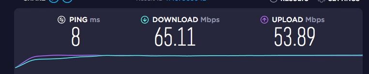

Le débit, mesuré en RJ45, est un peu meilleur cet am à 16h, quelque soit le testeur (je n'en ai copié qu'un mais ils sont tous dans le même ordre de grandeur).
En wifi 5 GHz, il est un peu plus sensiblement réduit à 15 ms/57/50 Mb/s mais pourtant meilleur que ces dernières semaines.
Je pense que le réseau est moins chargé qu'en soirée ; mes voisins de réseaux ne sont pas encore rentrés de Deauville pour des téléchargements monstres... 😉
Mais je reste néanmoins encore en dessous du débit mesuré de 75 Mb/s par SFR en novembre sur cette lettre... qui me rappelait sournoisement que je pouvais attendre 200 Mb/s contractuellement.

Et côté fréquences voici le bilan

L'offre SFR est "curieuse" puisque qu'elle évoque l'éligibilité à la (vraie) fibre... mais ne déploie pas d'offre (le lien est inopérant).
Et contrairement à vous, cela n'affiche pas clairement le débit attendu... mais des "jusqu'à" parfaitement illusoires.
L'offre RED est effectivement bien plus documentée que celle de la maison-mère... et au passage plus intéressante.
L'offre Orange est basée sur la "vraie" fibre (au passage on voit que je suis aussi client chez Orange pour d'autres produits...).
L'offre free parle bien également de fibre optique
Il est quand même "seulement" à une soixantaine de Mbit/s, ce qui reste très faible en Ethernet pour une offre qui te permettait 200 Mbit/s par le passé.
Par contre, on voit
Non.
