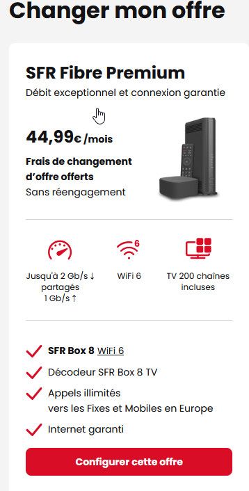

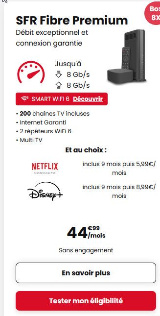

Bonjour
Je n'arrive pas comprendre la différence entre ces 2 offres, cela concerne le débit, quel est le bon ?

Bonjour @jean-mariebe01
La différence est... que c'est la même offre (SFR FIBRE PREMIUM), au même prix, mais qui s'adapte aux capacités "réelles" de la fibre en fonction de l'adresse du logement du client.
Donc
  • si ton adresse n'est pas encore founie, l'offre proposée est la version générale : jusqu'à 8 Gbit/s avec fourniture d'une Box 8X
  • si tu viens de préciser ton adresse (via la page d'éligibilité), 2 cas sont possibles :
    1. l'offre reste identique => ça signifie que ton secteur peut fournir jusqu'à 8 Gbit/s
    2. l'offre se corrige en "jusqu'à 2 Gbit/s" => ça signifie que ton secteur n'est pas capable de fournir jusqu'à 8 Gbit/s, mais seulement jusqu'à 2 Gbit/s

Merci pour tes précisions, je suis déjà client SFR forfait power et on me prpose de changer d'offre pour l'offre premium 2 Gbs partagées.
Pour info je suis FttH
Concernant le debit
  • si tu as une offre POWER récente, elle est déjà au niveau "2 Gbit/s partagés", donc pas meilleur débit en PREMIUM chez toi
  • si tu as une offre POWER plus ancienne, elle est peut-être de l'époque où POWER était en 1 Gbit/s, ce qui serait alors inférieur aux 2 Gbits/partage
=> ça dépend de la date où tu as souscrit ta version du contrat POWER
Sinon, à part le débit, PREMIUM a quelques avantages par rapport à POWER :
  • le décodeur Box 8 TV
  • l'option multi-TV incluse (càd un 2e décodeur)
  • 2 répéteurs offerts sur simple demande (au lieu de 1 seul en POWER)
  • et peut-être d'autres détails que je n'ai pas en tête
À+

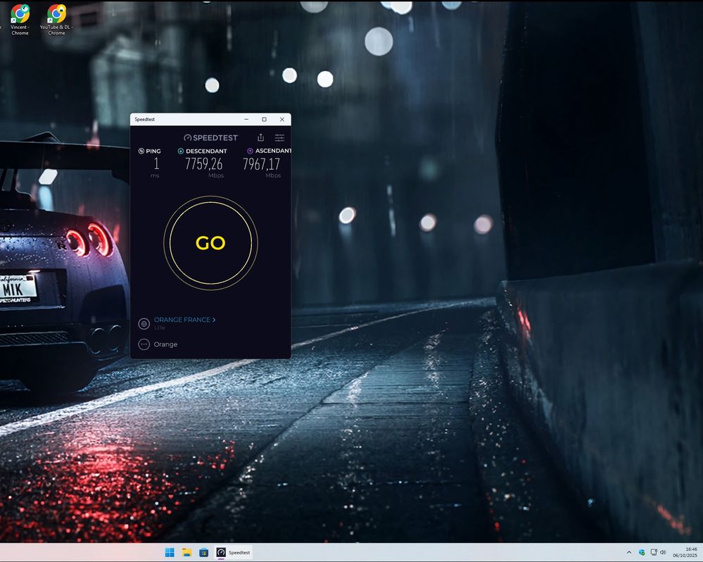

@canng01 tu as quelle carte réseau 10G ?
Le pilote sont à jour ?
Dans un premier temps, si tu as un anti virus style avast, désactive le 😉 .
Le antivirus analyse tous tes paquets de données, ce qui ralenti très fortement les tests style speedtest.
Ensuite si c'est une carte PCIE, est-ce le bon slot (4x ou 8x ou 16x) ? Regarde dans ton bios également et force le contrôleur PCIE en 3.0 ou 4.0 ( selon ta carte réseau ) car par défaut c'est en AUTO, et ce n'est pas bon.
Avec AVG ou Avast sous Windows, j'étais entre 1900 et 2700 mb/s. Sans eux, je passe directement à plus de 7500 mb/s ( Si je coupe mon wifi et ma tv je suis à 7990 mb/s. Donc si tu veux de la puissance, vire tes antivirus et laisse WINDOWS DEFENDER, qui fait très très bien son job  👌
J'ai ma box dans le salon. Du port 10gb/s  de ma box je vais dans une prise murale RJ45 Schneider cat 6 via un câble ETHERNET cat 8 Aliexpress de 1.5 mètres.  Cette prise va vers mon tableau de communication LEGRAND avec un câble Ethernet cat 6 d'environ 10 mètres  (qui et dans mon mur), ensuite de mon tableau de com vers le port 10gb/s mon routeur Zyxel XGS1250-12 via un câble ETHERNET cat 8 Aliexpress de 1.5 mètres. Puis je ressort d'un port 10gb/s de mon routeur vers mon tableau de com avec un câble Aliexpress cat 8 de 1.5 m. Enfin je part de mon tableau de com vers la prise murale RJ45 cat 6 Schneider de mon bureau avec un cable CAT 6 dans le mur d'une dizaine de mètres, puis de cette prise à ma carte réseau de PC avec un cable Aliexpresse cat 8 de 1.5m.
Donc mes prises et mes câbles dans les murs sont bien en simple CAT6 ( pas de 6.E ou autre). C'est juste les petits câbles ali qui sont en cat 8 ( même même avec des cat 6 le résultat est similaire ).
J'ai donc environ 26 mètres de câbles, et voici le résultat chez moi:
Tiens nous au courant ✌️
