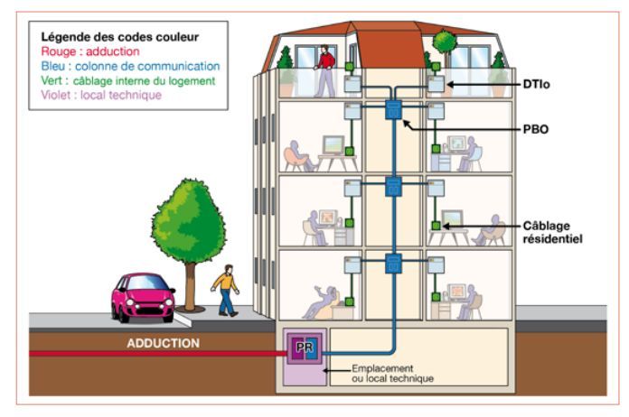

Comme indiqué par @jnq35 , vous avez besoin d'un câblage vertical dans l'immeuble (voir avec le syndic pour connaitre l'opérateur d'immeuble)
Il est parfois arrivé que le nombre de fibres soit insuffisant pour brancher tous les appartements.
C'est peut-être l'origine de votre souci.
Le boulot de SFR (ou tout FAI) est de tirer une fibre entre PBO et DTIo (ou PTO)
S'il n'y a pas assez de fibres au PBO, il faut que le syndic contacte l'opérateur d'immeuble (que le syndic a choisi).
L'embêtant est que le technicien dépêché par SFR ne vous a pas dit ce qu'il manquait.
Pour info une documentation sur le déploiement de la fibre
