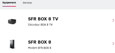

@Ryry je pense à lire @Pma34070 que sans aucun doute que l'arrière de sa box 8 (le modem) est celui -ci avec l'entrée câble (N)
Pas une de celles -ci :
Mais je profite de ce sujet pour savoir quelle est la différence entre ces 2 boxs nommées Box X et BOX X Fibre ?

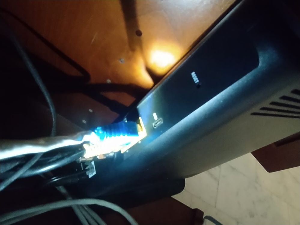

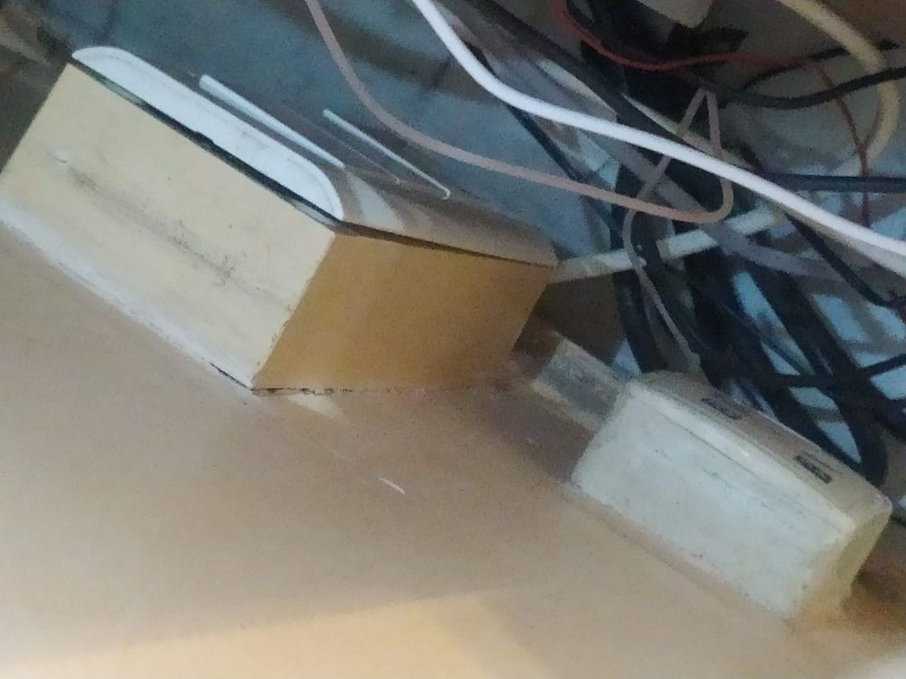

Bjr
Voilà les 2 photos demandées... J'espère que c'est visible...
Oui pour eux le Coax c'était provisoire il faut passer à de la Fibre "verre" complète (Débits 2 fois plus rapides!)... Et ma Box8 Verticale actuelle est compatible...

Hello @jacquesma08
Moi je veux voir la prise (pour savoir si c'est coaxial ou non pour lever ce doute et ne pas simplement le supposer).
Car je ne vois pas la compatibilité entre le fait que notre ami se "croit en fibre" le fait que SFR fasse venir un technicien pour lui poser la fibre... qu'il aurait déjà depuis 2021 😉 Un technicien qui viendrait donc, pour ne rien faire ?
D'où la vérification de visu.
Perso je pense aussi qu'il n'est pas du tout en SFR FIBRE mais en SFR THD (coaxial quoi).
D'ailleurs les photos de @Pma34070 sont incroyablement mal visibles et je n'arrive pas à conclure si mon intuition est la bonne.
- La Box 8 c'est la "classique" pour du FttH classique (càd l'offre jusqu'à 2 Gbit/s partagé) => technologie Gpon (voir comparatif technique ICI)
- La Box 8X c'est la toute nouvelle pour du FttH dopé des offres "jusqu'à 8 Gbit/s" => technologie XGS-PON (lire au même endroit)
=> tu noteras un petit connecteur SFP (n° 10 de la légende) en plus qui permet le branchement d'appareils réseaux qui ont une carte 1à Gbit/s

Bonjour @jacquesma08
Non hélas LOL, franchement tes photos sont trop mal prises :
- la prise murale est vue de haut et on ne voit même pas comment c'est branché dedans => on ne peut pas conclure
- l'arrière de ta box est pris en biais et on ne distingue pas bien ce qui est branché sous les prises jaunes RJ45 => on ne voit pas si c'est fibre ou coaxial

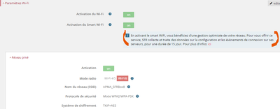

Quelques précisions&Questions sur le sujet (extract (http://192.168.1.1)ci-dessous):
Avantages/Risques(collecte data perso ?) du Smart Wifi6 actuel ?
Là j'ai par ex des soucis de communication avec mon Imprimante HP5520 en WiFi (PC et Imprimante connectés mais ne communiquent pas ou mal, alors qu'en cable USB OK...), que je n'avais pas avec le Dual Wifi Coax 5 ou 2,4Ghz)
Des conseils pour optimiser ma config Fibre ?

Oui la Box 8 (quelle que soit sa variante, coaxiale, ADSL ou fibre) est équipée du plus récent Wi-Fi 6.
- En effet, depuis peu elle active de plus par défaut le "smartWifi" (en gros qui optimise ta couverture wifi en fonction des appareils connectés et demandeurs)
- Si tu veux revenir "à l'ancienne mode" => tu peux désactiver cette fonction smartWifi, et d'ailleurs d'après les retours du forums, cela permet alors de retrouver les options manuelles pour renommer les 2 fréquences wifi séparément.
Peut-être qu'en procédant ainsi, et en remettant les mêmes noms et mot de passe wifi que ceux de ton ancienne box, alors tu retrouveras facilement une connexion automatique de tes appareils sans les reconfigurer un par un ?
