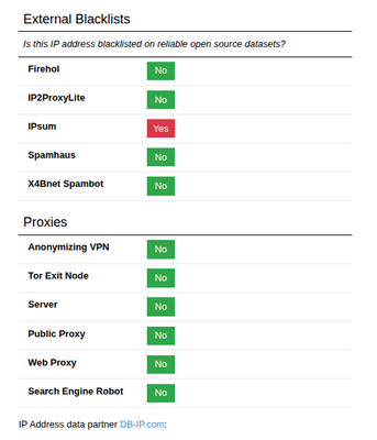

Bonjour, @Ryry,
Je navigue sur la toile pour vérifier le score de confiance de mon IP et j'en suis à J+4 sans signalement, mais mon IP est encore bannie par certains sites.
Il y a encore au moins 1 outil qui la signale comme dangereuse.
Mais j'apprends que ces mêmes outils vérifient si tu passes par un VPN, auquel cas certains sites peuvent bannir ton IP si elle provient d'un VPN, non ?
Je mets une copie d'écran pour te montrer ce que j'ai trouvé.
Je vais encore attendre un peu, le temps que les ragots sur ma réputation se taisent. Reste à connaître la durée du séjour au purgatoire !
Istaller un VPN ne me semble plus être une solution si ça peut être un critère de bannissement ?
Bonne journée.

Bonjour @jean-pierrepo07
Oui, mais tous ces outils ne sont pas "infaillibles", ils ont des indices et ils extrapolent des conclusions.
C'est comme les sites qui "géolocalisent" ton IP... Ce qui n'est pas faisable "précisément" (seul le pays de la société qui a donné l'IP à son client est précisément connue... Donc "France" pour nous tous clients de SFR). En général ces sites ne sont jamais tous exacts et en particulier ils ne sont pas souvent tous d'accord entre eux... Mais après plusieurs années que j'ai la même IP, ce site https://www.iplocation.net/ip-lookup qui compile aussi les résultats de plusieurs autres sites me sort régulièrement plusieurs bonnes réponses, et quelques mauvaises comme à l'instant où certains sites affirment que mon IP est en Bretagne et un autre que mon IP est à Marseille... 😂
Tu apprends ça de qui et sous quelle forme ?

De plus ils ne "vérifient" pas si tu passes par un VPN, il "tente de déterminer"... Eux aussi peuvent se tromper ou ne pas réussir à le voir.
Ils utilisent certains indices (comme justement l'adresse que tu présentes comme source du client qui s'adresse au serveur, et si ça correspond à la plage d'IP connues comme être propriétés d'un VPN qui a pignon sur rue, par exemple NordVPN, alors ils concluent "ça c'est sûr, ce client passe par NordVPN"...
Mais pour revenir à mon cas et au VPN de mon employeur, je doute que Canal ou SFR réussisse à le détecter puisque justement il m'attribue chez moi une adresse qui est dans la plage d'adresse de mon employer comme si j'étais dans mon bureau au travail... Et de cette adresse "du bureau" je ne subis aucune restriction de SFR TV ou de Canal donc, via mon VPN du travail, j'ai les mêmes permissions : dit autrement grâce à ce VPN dont les adresses n'ont rien de "particulier" j'ai chaque fois réussi à utiliser SFR TV même en dehors du territoire français (ce que cherche pourtant à détecter SFR TV pour couper le flux vidéo)
