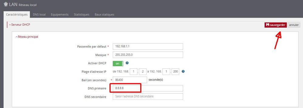

Par contre il est possible de changer de serveurs DNS dans la box (du moins dans ma Box 7F, ce doit être pareil pour une Box 8 )
Il faut bien entendu que le/les ordinateur/s soit/ent paramétré/s en DHCP (attribution automatique des paramètres réseau)
Aller sur la page du serveur DHCP
--> http://192.168.1.1/index.html#/gui/lan/home
Cliquer sur le bouton "Editer" en haut à droite
Mettre les serveurs DNS de son choix
Enregistrer les modifications
Redémarrer le PC pour qu'il prenne les nouveaux paramètres
Dans mon exemple j'ai mis le DNS primaire de Google mais il en existe d'autres
