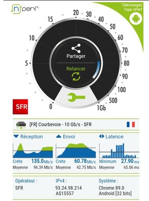

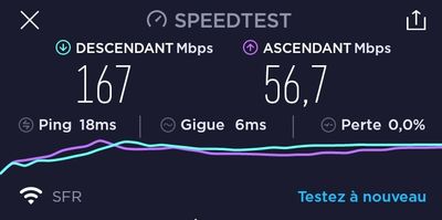

Bonjour Ryry,
Merci de prendre le temps de m'aider.
Dubitatif quant au système PS5 car jetais a 400Mb en up et 6Ms de latence quand jetais chez Orange avec la même console et les mêmes câbles.
Mais j'ai fait les tests demandés :
le up reste très faible. Et la latence est moche...

Hello @CrazyPopperZ
Quand bien même.
Il faut TOUJOURS varier les serveurs et les clients dans une mesure de test de débit (histoire de ne pas se tromper ou au contraire fiabiliser une impression : car faire reposer un diagnostic sur un matériel n'exclue jamais que ce soit CE matériel la cause...)
En outre, au final, on a quand même désormais des débits colossalement supérieurs à ton messages initial.
- etonnant d'ailleurs puisque même avec le switch dans la chaîne tu as atteins un download de : "Résultat : 737Mb down 35Mb Up."
- alors qu'en message initial c'était "j'obtiens lamentablement 8.9MB en down et 25Mb en up..."
- d'accord faut-il lire 8,9 Mbit/s ? ou 8,9 Mo/s ?
Pour la latence, en wifi, il ne faut jamais s'attendre à du bon, donc rien d'alarmant.
Par contre, nous avons la confirmation escomptée qu'il y aurait bien un big problem sur l'upload : même sur d'autres appareils (ici en wifi)
- l'upload reste coincé à une soixantaine de Mbit/s
- alors que le download supérieur montre que ce n'est pas le wifi qui bride..
Cependant cette valeur d'environ 60 Mbit/s m'alerte :
- tu es vraiment en connexion "fibre" chez SFR
- et non pas en "connexion fibre à terminaison par câble coaxial" ? (càd avec une prise murale vissée ?)
