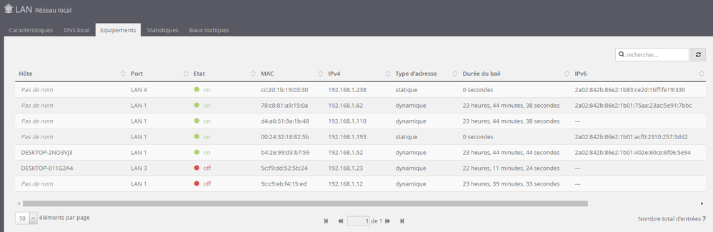

Bon, j'ai tout fait :
- réinitialisation du switch
- redémarrage
Le switch récupère une adresse ip dans la DHCP directement : 192.168.1.12
Mais, dans le panneau admin, il apparaît en OFF (voir screen joint).
Je ne comprends plus rien...

jnq35
Client Top Contributeur
Bonsoir Off débit 100 mbs ON débit 1000 mbs. Voir les docs dans la page constructeur de votre routeur qu'il faut avoir lu et connaître évidement.
