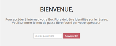

- Mais je n'ai pas page de Bienvenue comme ci-dessous

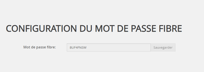

- J'accède à la page WAN pour visualiser le mot de passe Fibre, je peux voir le mot de passe Fibre (probablement celui de l'ancien propriétaire). Mais je n'ai aucun moyen de le changer.
Savez-vous comment faire pour pouvoir changer le mot de passe Fibre de la Box 8 ??
J'ai déjà fait un RESET (avec une aiguille dans le petit trou derrire de la BOX) de la Box, aussi un Reset depuis l'admin.
Rien n'y fait, la mire Bienvenue ne m'est jamais proposée et impossible de changer le mdp Fibre (la zone de saisie est grisée ainsi que le bouton de sauvegarde).

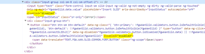

3 - Vous verrez une autre fenetre qui apparait et vous verrez un truc qui ressemble à la capture ci-dessous
4 - Selectionnez avec la souris  le 1er 'disabled="disabled"' (1er en fluo jaune) et supprimez en appuyant la touche Suppr de votre clavier
5 - Faite de même avec le 2eme 'disabled="disabled"' (2eme en fluo jaune)
Et voilà, la zone de saisie est modifiable et le bouton de sauvegarde est fonctionnel.

Dans l'admin (Mot de passe Fibre), c'est toujours grisé avec l'ancien mdp :
