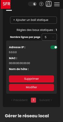

Bonjour,
J'ai effectué le test, supprimer tout, eteindre 10-15min, mettre que 2 beaux statiques. Cela a fonctionné plusieurs jours. J'ai éteint la box à nouveau 10-15min. Après redémarrage, plus aucun beaux statiques...
J'en ai rajouté un bail, tout est à zéro.

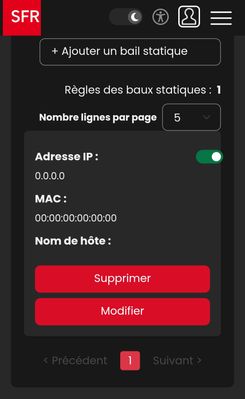

On ne peut pas en ajouter après redemarrage. Ca reste à zero désormais...

Des que j'en ajoute un ou plusieurs seule une version à zero apparaît
