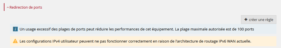

Bonjour à tous,
J'ai depuis un certain temps, un NAS à la maison.
Par habitude, je faisais des redirections de ports sur mes précédents box qui ont toujours étés fonctionnelles.
En revanche, suite à un déménagement et donc changement d'offre Internet (SFR ayant le monopole de la fibre ici) je m’aperçois que mes redirections ne fonctionnent pas lorsque l'on veut y accéder à distance. Je précise que ces dernières fonctionnent bien en local avec les ports configurés.
De plus, j'ai constamment ce message "Les configurations IPv4 utilisateur peuvent ne pas fonctionner correctement en raison de l'architecture de routage IPv6 WAN actuelle."
Je précise également, que je ne peux pas désactiver L'IPV6, et que j'ai déjà fais appel à des techniciens SFR par 2 fois.
N'ayant eut aucune solution, avez vous des solutions à m'apporter ?
Merci d'avance à la communauté.
Excellente journée.
Tu es en IPv6, mais ne serais-tu pas en IPv6 + CGNAT pour l'IPv4... Comme décrit dans cette discussion très argumentée techniquement : https://lafibre.info/sfr-la-fibre/ipv4-cgnat/

Normalement si tu es en IPv4 CGNAT, tu ne peux même pas faire de redirection il me semble, car le menu des redirections disparait.
Oui, bonne remarque :
à ce que disent les témoignages croisés (notamment dans la discussion du lien) tu fais bien de remarquer qu'alors il semble que SFR désactive purement et simplement les pages d'administration pour rediriger les ports...
