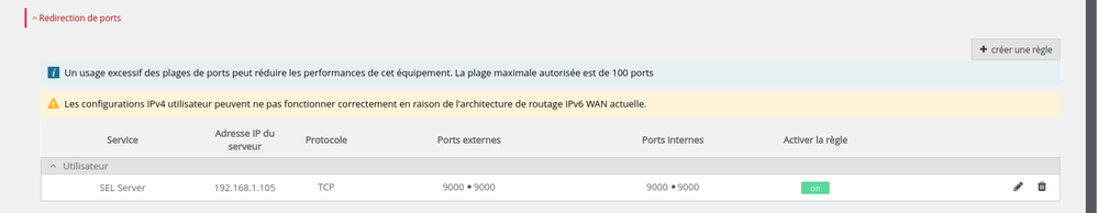

J'ai installé mon propre serveur chez moi et je souhaite le rendre accessible à l'extérieur.
J'ai essayé de le configurer sur l'interface admin de mon routeur : 192.168.1.1 -> Sécurité -> Accès -> Redirection de port
PS: ci-joint en image
Mais la redirection ne semble pas fonctionner.
Je précise que je suis sur une Box 7 Fibre et que le service fonctionne très bien en local, même depuis une autre machine.
Avez-vous une idée du problème ? IPv6 vs IPv4 ?

N'étant pas un pro, voici ce que je vois et suggère, sans ganratie que ca marche mais à tester. La règle semble être désactivée, ce qui pourrait être une raison pour laquelle la redirection ne fonctionne pas, donc:
- Activez la règle de redirection de port sur l’interface de votre routeur.
- Vérifiez votre adresse IP publique dans l’administration de la box. Si cette adresse commence par 10.x.x.x, vous êtes en CGNAT, ce qui signifie qu’il y a un partage de l’adresse IPv4 entre plusieurs clients. Dans ce cas, vous devez obtenir une adresse IP publique fixe IPv4 soit en demander au sav soit en utilisant un VPN qui fournit une IP fixe, soit utiliser un service UPnP.

Bonjour @arnaudp42
On voit très bien sur ta capture d'écran le message en JAUNE dont tu ne parles pas mais qui te mets en garde (hélas de manière pas très explicite) sur le fait que ça pourrait ne pas marcher (en fait ils devraient dire que ça ne marche pas).
Tu apparais donc être concerné par un élément bien connu depuis déjà décembre 2020 :
- c'est lié au partage d'IPv4 entre plusieurs clients via la technique du CGNAT
- ce qui empêche toute ouverture ou redirection de port manuelle en IPv4 pour l'utilisateur
=> donc tu ne peux pas faire la redirection de ports que tu veux faire car ta connexion est en mode CGNAT
En lisant les sujets nombreux parlant déjà du CGNAT, tu verras comment t'en sortir :
lire par exemple la première page (pour comprendre la situation), et les dernières (pour les solutions) de cette discussion ICI
* il faut contacter le SAV SFR, et demander "un rollback en IPv4 full stack" pour héberger ton serveur (ce qui est du jargon qui signifie tout bêtement "quitter le système d'IPv4 partagée en CGNAT")
* et éventuellement insister insister (plusieurs appels parfois) si tes interlocuteurs ne comprennent pas

Bonjour @arnaudp42
J'ai passé un peu de temps à explorer et je ne trouve aucune indication que je suis en CGNAT.
Pourtant la partie "jaune" du message d'avertissement qu'on voit sur ta capture d'écran est typique des clients en CGNAT chez SFR.
Et je ne l'ai jamais vu produite par un client dans une autre situation
=> c'est un énorme révélateur d'être en CGNAT
Par ailleurs, un autre révélateur donné par @RaphLv est de constater une adresse IP attribuée à ta box dans certains écran de l'interface http://192.168.1.1 qui comment par 10 suivi d'autres valeurs : 10.x.y.z
=> c'est un second révélateur, indubitable celui-là, d'être en IPv4
J'ai fini par contacter le service client (un peu perdu au début) qui a fini par me dire que je suis en IPv6 et que la redirection de port n'est possible qu'en IPv4.
Des bêtises pour la première partie.
J'espère que tu sais que TOUS LES CLIENTS internet de France sont obligatoirement encore en IPv4 : tout simplement parce qu'internet n'a pas encore fini sa migration de IPv4 vers IPv6 :
- donc si tu n'es pas en IPv4 une grande partie des serveurs web ou site du reste du monde te deviendraient inaccessibles : cf. par exemple ces courbes de l'ARCEP concernant les sites web et les serveurs de mail en France, qui sont très faiblement accessibles en IPv6 (25% et 8% fin 2022, et avec une allure des courbes loin de grimper en flèche : https://www.arcep.fr/cartes-et-donnees/nos-publications-chiffrees/transition-ipv6/barometre-annuel-d...
- de ce fait tous les FAI en France (et sans doute ailleurs) conservent le mode IPv4 dans la box, même quand celle-ci active le mode IPv6 => il y a les DEUX simultanément.
Bref, il est certain que ta box a actuellement les deux activés : l'IPv4 et l'IPv6
- Et c'est vrai d'ailleurs qu'on ne peut faire sur ce type de box des redirections de ports uniquement concernant la partie IPv4 (partant du principe que ça ne sert pas à grand chose ne IPv6 et donc relativement inutile).
- Et ce qui semble à 99,99 % la vérité dans ton cas, c'est que ta partie IPv4 (qui fonctionne, sinon plein de sites web seraient inaccessibles) mais que celle-ci a été activée AVEC du CGNAT comme évoqué plus haut (cf. les liens d'informations donnés).
