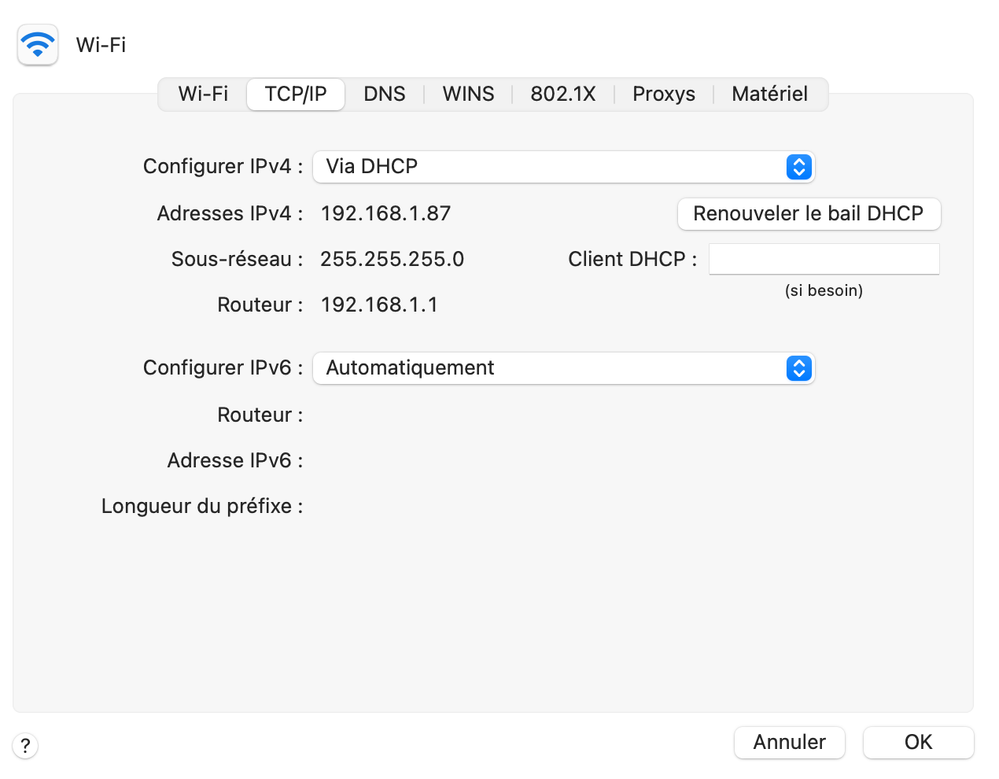

=> mais vérifions déjà ce point : peux-tu nous faire une capture d'écran de l'onglet
Préférences Système > Réseau > Cliquer sur l'interface Wifi puis le bouton "Avancé" en bas à droite
puis nous montrer l'onglet TCP/IP

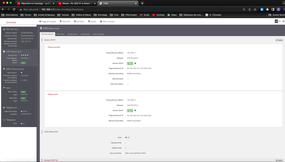

et surtout, montre-nous des captures d'écran de la configuration du serveur DHCP intégré au routeur Box 8, il est peut-être tout simplement mal configuré ou déconfiguré et ne remplit pas bien son job. ( @jnq35 qui a cette box-modem pourra peut-être préciser dans quel menu cela se retrouve).

Voici la capture d'écran de la configuration de mon TCP/IP

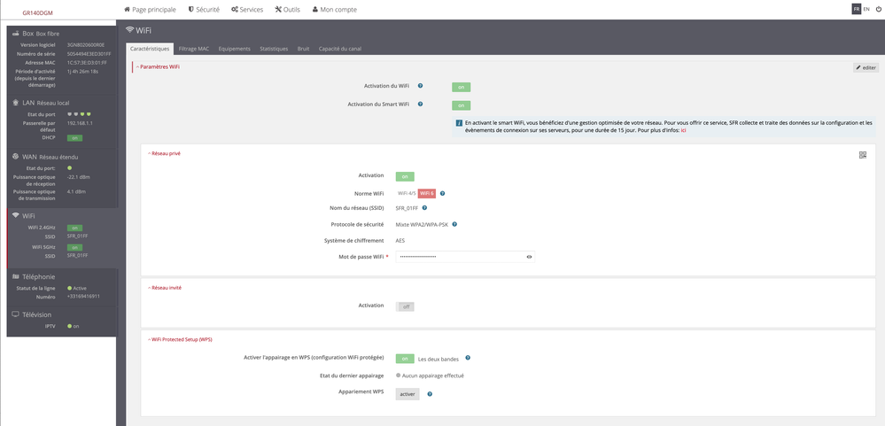

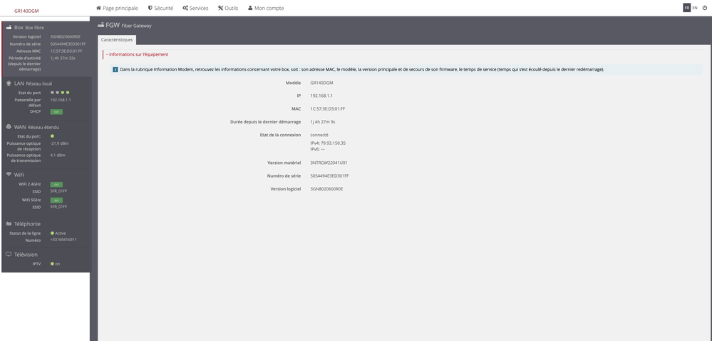

Voici une capture d'écran de la configuration du serveur DHCP intégré au routeur Box 8 ainsi que 2 autres portant sur ma WI et sur les informations de mon équipement
Merci encore !!!

Bonsoir dans la page 1 de vos copies d'écran du serveur dhcp vous pouvez mettre les dsn primaire et secondaire de sfr. Tous les matériels de votre réseau devrait être en DHCP et fonctionner normalement.

Concernant ton Mac, il est bien configuré pour être totalement en automatique selon les indications que lui fournira le DHCP de ta box.

En effet, comme le fait remarquer @jnq35 il n'est pas normal que les DNS primaires et secondaires soient vides (il est même étonnant que tes appareils n'en soient pas gênés s'ils sont en automatique et donc sans DNS). Mais cela ne me semble pas forcément la source de l'apparition des 10.x.y.z ... Donc au final moi je ne comprends pas ce qui s'est passé chez toi.

J'ai néanmoins suivi vos conseils en complétant les informations sur mon Routeur à propos des DNS.
