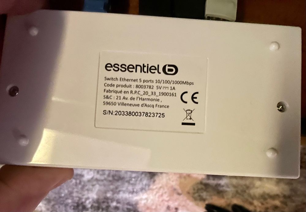

Merci @TagadaTsoinTsoin pour ces précisisons
Mon "hub" est en réalité un Switch dont voici les maigres détails... cela vous aide-t-il ? Merci !

Bonjour C'est un switch non manager tout simple et passif. Il ne peu pas empêcher une connexion en dhcp.

Merci pour l'info.
Donc c'est un simple switch 5 ports gigabits, on branche et ça marche sans se casser la tête.
Dans ce cas, tous les appareils reliés soit à la box soit à ce switch soit au Wi-Fi de la box possèdent une adresse IP en 192.168.1.x

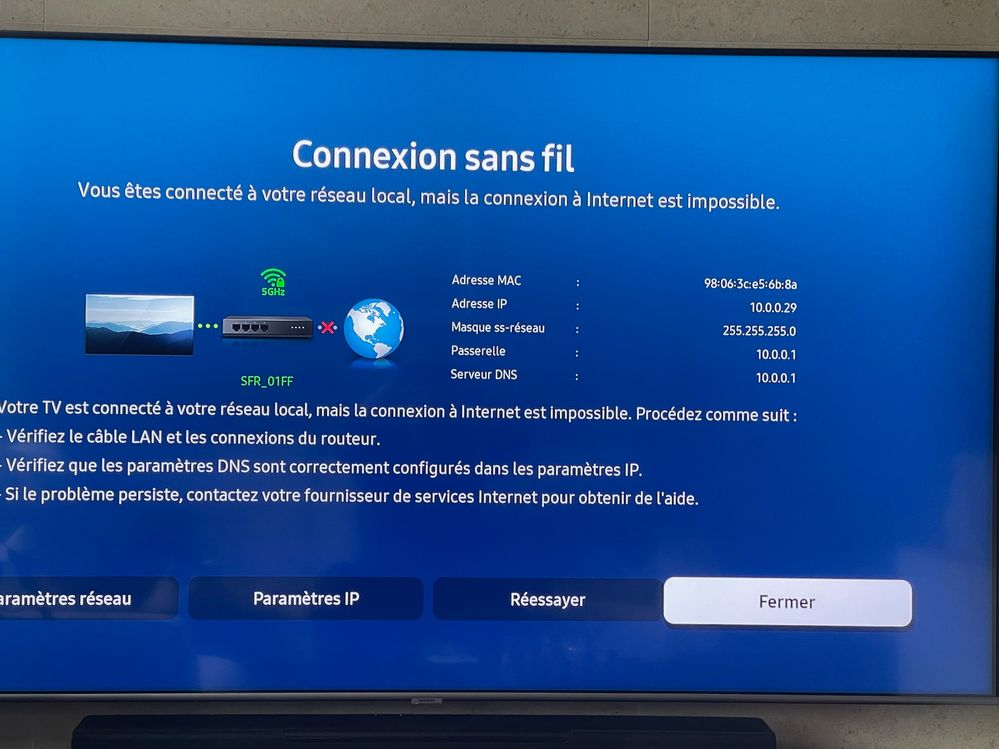

je ne comprends pas pourquoi il m'était possible de me connecter à internet via la wifi partagée de mon portable et non via la wi-fi de ma box.
En effet, c'est troublant, mais quel était le problème finalement pour te connecter au wifi de ta box 8 :
- ta télé ne "voyait" pas le wifi de ta box 8 ?
- au contraire elle le voyait, mais le mot de passe était refusé et donnait un échec d'identification ?
- autre raison ?
@TagadaTsoinTsoin a écrit :Donc c'est un simple switch 5 ports gigabits, on branche et ça marche sans se casser la tête.
Je ne sais pas comment votre TV a hérité d'une IP en 10.x.x.x
Personnellement, depuis les photos d'écrans fournies, je suis çà peu près convaincu qu'il reste une configuration filaire "manuelle" et "non automatique" concernant la connexion RJ45 du téléviseur... J'imagine très fort que c'est dans cette connexion "manuelle" que sont définies les valeurs manuelles en dur de
- 10.0.0.17 pour la TV
- et de 10.0.0.1 pour la passerelle par défaut
- et aussi 10.0.0.1 pour le serveur DNS
Mais ça reste une intuition;

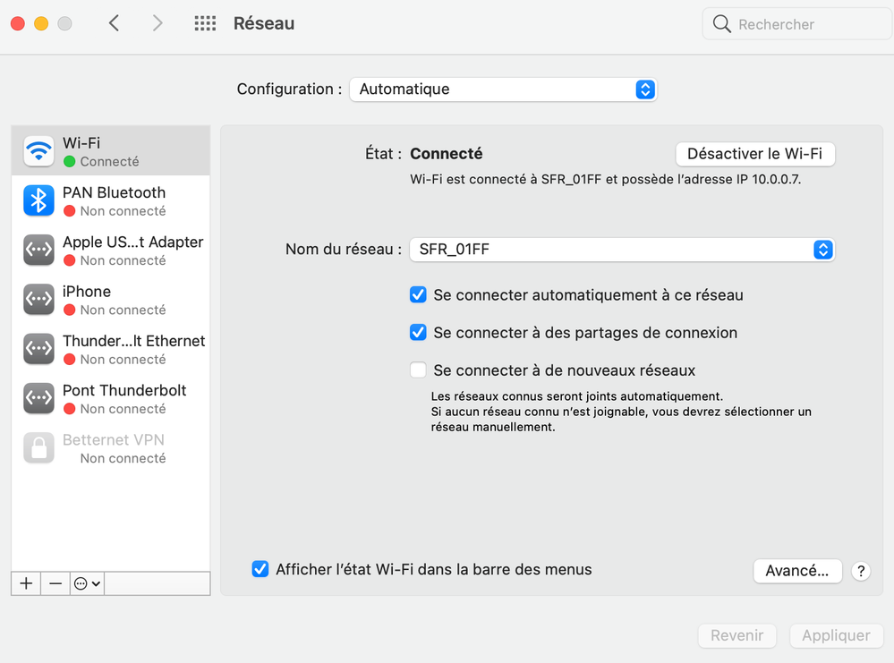

J'ai cependant constaté ce matin un nouveau Bug : la configuration réseau de mon MacBook Pro ayant été initialement configurée automatiquement avec succès, la connexion était ce matin perdue !
Vérification faite des paramétrages en place ce matin, je découvrais une adresse en 10.0.0.x...
J'ai alors coupé la wi-fi pour la remettre ensuite….à plusieurs reprises !!
À plusieurs reprises puisque l'adresse IP qui m’était attribuée dans les premiers temps était en 10.0.0.x.. sans accès internet pour ensuite se transformer « par magie » en 192.168.1.x et accès opérationnel sur internet....
Cf photos :
Je viens d'ailleurs de subir une coupure de connexion alors que je vous rédigeai cette réponse !
Bien que mon adresse IP fut en 192.168.1.x , elle était subitement repassée en 10.0.0.x.. sans que je ne coupe manuellement ma wifi….
C'est peu probable, mais incriminons ici pourquoi pas, mon MacBook qui aurait produit une micro-coupure de la wifi…..je suis bon joueur !
Mais cela n’explique pas cette alternance d’adresses lors des configurations automatiques.
Enfin et pour revenir à mes soucis initiaux de connexion en wifi sur ma TV, je te confirme que cette dernière voyait bien le réseau le la BOX SFR mais ne parvenait pas à se connecter sur le net.
La clé WEP était acceptée mais la configuration échouait….puisque l’adresse IP que lui était automatiquement attribuée était en 10.0.0.x.
Je reste encore et toujours convaincu que le problème provient de la box SFR qui "lutte" pour attribuer à mes appareils des adresses IP en 10.0.0.x...
