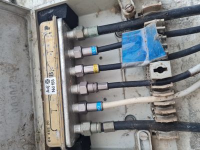

- Bonjour à tous !
Je reviens vers vous avec de nouvelles infos !
Jai pu essayer chez une voisine qui possède une prise coaxial de brancher ma boxe, et miracle, elle accroche le réseau !!
Je sais enfin quel est le bon boîtier pour se raccorder !
J'ai bien essayé d'expliquer la situation a sfr, que ma prise coaxial n'était pas raccordé sur le bon réseau, que je ne pouvais rester sans internet aussi longtemps, que j'attendais de leur part un galet 4G ou bien un ajout de data sur mon forfait mobile mais a chaque fois il me demande de refaire un test sur ma boxe, redémarrage, reset etc ..
Tout ceci ressemble un sketch des inconnus..
Du coup je prend les choses en main.
Ma question est :
Les prise coaxial sur le boîtier sont des prises plus grosse que les prises coaxial classique. Une des prises coaxial est coupe 5m plus loin, je peux donc me raccorder à la place.
Savez vous si je peux trouver cette prise dans une grande surface de bricolage ? Connaissez vous son nom pour que je puisse être plus clair avec le vendeur du magasin ?
Merci de vos réponses !

Hello @pierreLev
Ce que je crois deviner de ta photo du répartiteur c'est que :
- il y a une arrivée du réseau SFR en haut et qui repart (vers d'autres logements) en bas selon le sens de la flèche indiquée :
- des câbles coaxiaux à grosse section
- il y a 4 sorties individuelles (au milieu : 3 noires et une blanche) destinées certainement à aller vers chacun des logements
- des câbles de section inférieure (et à l'œil le blanc est bien un classique coaxial 17VATC adapté pour le raccordement individuel d'un abonné, déjà évoqué dans une réponse précédente).
Par contre, si je ne me trompe pas :
- le connecteur du côté de ce répartiteur est plutôt GROS
- et le connecteur du côté de ton logement devra être la fameuse fiche F à vis compatible avec ta box, sans doute intégrée dans ta prise murale (à vis elle aussi pour garantir un bon contact préservant le signal).
À+

bonjour @Ryry et merci de ta réponse !
Quand j'ai mis le nez dessus, j'ai en effet eu l'impression que les 4 connecteurs individuel sont plus gros que la fiche F de ma boxe.
pourtant c'est bien du cable coaxial standard, donc j'imagine qu'il doit exister plusieurs fiches avec des diamètres different pour le même type de cable !
Je suis a la recherche de cette fiche pour venir me brancher sur ce répartiteur, et de faire arriver lz cable dans mon logement avec une prise murale type F.
J'ai juste peur de ne pas trouver cette prise (du répartiteur) dans un magasin de bricolage

Hello @pierreLev
Ah ? Et tu comptes assembler cette fiche (côté répartiteur)sur un portion de câble coaxial neuf donc ?
Du coup pourquoi ne le fais-tu pas avec cette fiche déjà existante sur le répartiteur puisque tu vas sans doute démonter le bout de câble qui ne va plus jusqu'à chez toi ?
D'ailleurs est-ce le câble blanc qui est celui qui t'est destiné ou est-ce déjà un cas "modernisé" avec du coaxial récent ?

jJavais dans l'idée de faire un montage avec du câble coaxial neuf et noir pour rester dans les "standards". l'idée c'est de faire comme un professionnel pour que tout soit dans les règles de l'art et que rien ne puisse m'être reproché. mais en effet si je peux récupérer l'ancienne fiche qui est sur le répartiteur c'est pas bête. j'aurai préféré repartir sur un montage neuf avec une nouvelle fiche mais pourquoi pas !

Hello @pierreLev
En fait, j'ai bien l'impression que dans ton cas, aucun (des câbles noirs et des blancs) n'est fait dans les standards :
résumé court : blanc en intérieur / noir en extérieur
- Mais ici, si j'ai bien compris, ces câbles coaxiaux issus du boitier extérieur vont jusqu'au logement
- or ça, ce n'est pas bien car (lire ICI) si on met du blanc en intérieur, c'est parce qu'il ne peut pas propager le feu contrairement au noir
- inversement, on ne met pas de blanc en extérieur car il subit la dégradation/vieillissement due aux ultra-violets du soleil (quoique on en trouve en extérieur quand même lire ICI)
Bref, dans un cas comme le tien, comme ils n'ont visiblement pas voulu faire un bout noir pour les quelques centimètres en extérieur puis un bout blanc, et alors le compromis plus correct en terme de sécurité aurait sûrement été de mettre uniquement du blanc comme l'unique 4e.
Mais en effet, pour "faire illusion comme ceux déjà présents" en noir tu seras plus discret... Quoique là, ça ferait moitié-moitié entre blanc/noir 🤣
À+
