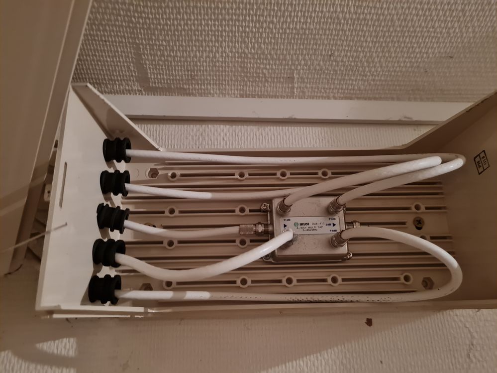

J'ai un premier boitier dans mon hall d'immeuble qui est relié en amont a un amplificateur, mais je doute que ce soit celui que je cherche.

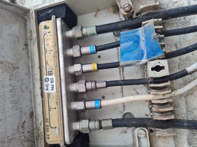

Et j'ai un deuxième boitier a l'entrée de mon immeuble sur la rue qui je pense est le bon.
Quelqu'un peut il me confirmer que le deuxième boitier est un raccordement pour la fibre coaxial ?

Cependant, un premier indice : sur ta photo (1er boitier, bien propre dans ton hall) on devine (difficilement) la plage de fréquence 0-XYZ... qui n'est pas celle recommandée pour SFR-Numericable (qui est 0-2400 MHz, voir ICI).
Donc on peut peut-être imaginé que l'autre, en extérieur, est le bon... mais franchement il n'est pas très facile d'accès ! Dans bien d'autres cas, il est placé en intérieur... Peut-être que ce boitier est un reliquat d'ancienne antenne collective sur le toit ?

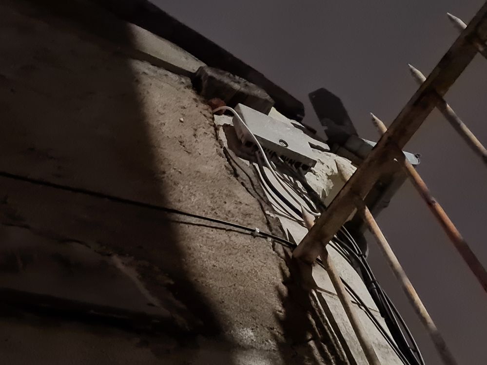

Je pense que le boitier extérieur ( deuxième photo) est le bon car je vois plusieurs câbles noir qui semble être récent partir le long de la façade de mon immeuble pour rentrer dans les appartements de mes voisins.
En plus de ça, depuis 2 mois un câble qui part du même boitier a été installé le long de la façade de mon autre voisin pour rentrer dans son bâtiment, ce câble n'existait pas avant.

Je reviens avec un peu plus de précision ! j'ai ouvert le fameux boitier qui est sur la rue :
Au delà du fait que il est complet j'ai l'impression que la connexion est plus grosse qu'une fiche f coaxial classique.

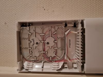

J'ai également une arrivé fibre dans mon entrée d'immeuble :
Dans ce boitier je vois un câble (au fond a droite qui remonte dans le boitier) protégé au bout avec du scotch d’électricien, je me demande si ce n'est pas du coaxial bien qu'il me semble petit en section pour en être, est ce que le FTTLa ce branche en sorti de ce boitier généralement ?

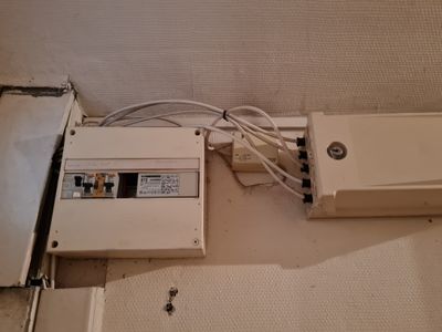

Dans ma gaine technique de logement, le seul câble coaxial noir que je vois est celui ci :
Il semble partir vers l'amplificateur pour aller vers la boite de droite (Cf: première photo du premier commentaire)

Dans ton dernier post, la 2° photo c'est effectivement un boitier pour fibres, mais à mon avis c'est pour du FTTH je ne pense pas que cela serve pour le FTTB.
Effectivement je pense que le mieux est quand-même une petite enquête de voisinage.
