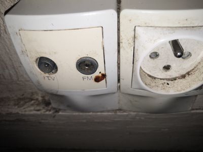

C'est dans le trou "FM" que passe la fibre FTTLa ?

Aie c'est une vieille installation, normalement non c'est par celui de la télé, mais cela peut également être sur les deux s'il y a un splitter dans la prise.
Si je peux te donner un conseil c'est de demander à SFR la mise à jour de l'installation, tu as droit à une prise de type F.
Par contre s'il n'y a pas de changement de prise, effectivement le câble que tu avais mis en lien doit faire l'affaire.

Bonjour @Ricouz
As-tu déjà une connexion internet par coaxial de SFR (càd en FttLA) ?
- car normalement, la première chose que fait le technicien lors du premier raccordement au coaxial, c'est de remplacer ces prises "grand public" (juste à enfoncer) par des prises assurant un bien meilleur contact "à visser" (cela limite considérable les risques d'instabilité sur la partie internet qu'induirait un léger jeu dans la prise) qui est le standard pour une réception par câble ou par satellite.
- => cf. https://lafibre.info/sfr-cable/prises-vissantes-type-f/
