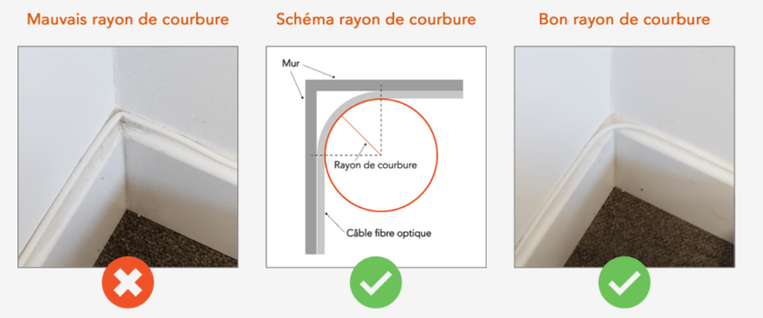

Comme expliqué précédemment, vous pouvez améliorer l'esthétique intérieure une fois les travaux terminés en veillant à ce que la fibre ne soit pas coudée.
Le câble tiré depuis le PB ( boitier blanc à hauteur d'homme ou en chambre sous-terraine ) arrive directement au domicile, jusqu'à la prise PTO. Enfin, pour amener le signal entre la PTO et la box, on utilise une jarretière optique.
