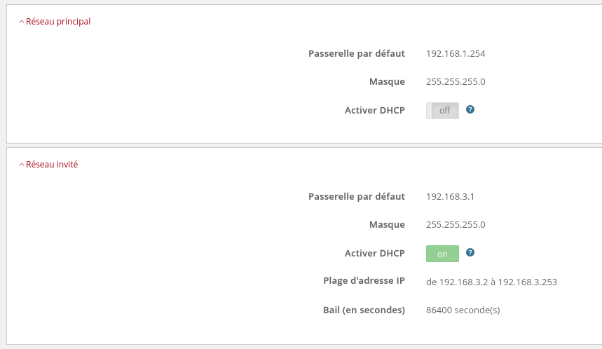

Bonjour,
Ayant déjà un DHCP sur mon réseau principal, j'ai désactivé celui de la box. par contre pour le réseau Invité, j'ai activé celui de la box comme le montre la capture d'écran ci-dessous :
Le souci, c'est que mes appareils n'arrivent pas à se connecter (pas d'IP attribué) comme si le DHCP de la box ne fonctionnait pas.
Si je définis une IP manuellement sur mes appareils (192.168.3.2 par exemple) tout fonctionne correctement.
Bonne journée

En effet, j'ai oublié de préciser la box, c'est la 8X.
Oui, c'est quasiment sûr que si j'active le DHCP principal, celui invité fonctionnera. Mais j'ai énormément d'appareils (domotique et compagnie) avec des réglages IP pour chaque L'intérêt de passer par un routeur externe (sous OpenWRT) c'est de ne pas avoir besoin de régler à nouveau mon DHCP lorsque je change d'opérateur.
Je préfère encore me passer de réseau invité.
Une autre solution serait de connaitre le numéro de vlan utilisé par le réseau invité et je pourrai peut-être activer un autre DHCP sur ce VLAN.
Bonne journée

Bonjour,
Compliqué, ce n'est pas très bon d'avoir 2 DHCP sur un même réseau, peut-être en trichant en allouant la plage 192.168.1.2-192.168.1.3 et en réservant ces deux IP à des adresses MAC que je n'ai pas... Comme ça, il ne pourra jamais rien proposer. En espérant que les appareils n'abdique pas à la première réponse d'un serveur DHCP qu'ils reçoivent.
Mais bon, c'est moche comme solution, j'espère que SFR résoudra le problème de base.
Bonne journée

Oui, je suis d'accord, mais étant sur mon lieu de travail, c'était difficile de tester à distance (enfin oui via mon VPN WireGuard, j'aurai pu, mais si je me coupais la main, j'aurais eu l'air malin ...)
Maintenant que je suis rentré chez moi, je peux tester :
Alors, j'ai activé le DHCP sur le réseau principal sur la plage IP 192.168.1.252-253 avec attribuant les IP 252 et 253 à des adresses MAC inexistante chez moi.
Et effectivement le DHCP sur le réseau invité fonctionne parfaitement.
Encore désolé de ne pas avoir pu tester dans la seconde le fait d'activer le DHCP principal.
