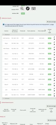

Bonjour,
après ouverture d'un ticket auprès du support téléphonique , sans beaucoup de compréhension de l'interlocutrice,
je souhaites rajouter une règle de redirection de port dans l'onglet "Accès " sur ma box (version 3NTRGW14964U01) , impossible d'être rappelé par le niveau 2.
lors de l'ajout de la règle, le processus se fonctionne bien, mais ne s'ajoute pas à la liste déjà existante.
J'ai essayé de supprimer une des règles cela fonctionne.
je me rapproche de vous car le support n'arrive pas à résoudre mon problème. dois-je faire un mini cuisine est-ce que cela peut résoudre le problème si quelqu'un a déjà eu le souci
merci
Cordialement

Bonjour, je comprends bien, c'est par défaut 100 règles maximum c'est écrit en commentaire au dessus de la liste, j'en ai a peine 7 ou 8 et j'en ai supprimé une, sans pouvoir la re-créer.

Il y en a bien douze de présente ,il y a deux jours il y en avait 13 ,pn peut apercevoir le message en haut , qui indique que on peut ajouter jusqu'à 100 règles.

- Pour la référence c'est une GR140DG une Box "SFR Box 8X"
- Les autres règles fonctionnent encore jai un accès sur mon serveur en rdp qui fonctionne
- Je suis bien en IPV4 full stack depuis le début (depuis 2 ans d'installation)
- je n'ai pas ce menu " "Les configurations IPv4 utilisateur peuvent ne pas fonctionner correctement en raison de l'architecture de routage IPv6 WAN actuelle." ?"
- plus haut mon imprime écran
