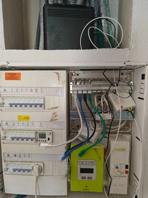

Bonjour,
Je viens d'emménager dans un appartement où les prises ethernet murales ne fonctionnent pas.

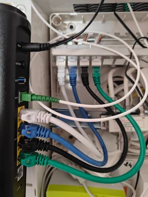

Le problème étant que ma box internet THD 8 Fibre a été installée dans le mur au dessus de mon tableau électrique/de brassage par manque de place (par le technicien SFR) et donc je ne peux rien connecter directement sur la box.
Il existe 4 RJ45 de libres dans le tableau que j'ai raccordé directement à la box via des câbles ethernet cat.6 récemment achetés.
Cependant, malgré tout, rien ne fonctionne.. les prises murales ne donnent rien.
Pouvez-vous m'aider à comprendre comment faire ? C'est tout de même très handicapant de ne pas pouvoir connecter mes appareils.

Bonjour @aud711 ,
Je vois deux causes possibles du non fonctionnement
1 - la box est défectueuse
2 - le câblage du logement est incomplet.
1 - avez-vous essayé de brancher un ordinateur directement sur la box ? (tester les 4 ports)
2 - il est possible que l'installation a été faite "au rabais"
Je m'explique, il est déjà arrivé que seuls deux fils sur les huit soient branchés sur les prises murales
C'est suffisant pour brancher un téléphone, mais un réseau Ethernet a besoin des huit.
Si vous avez un téléphone fixe, vous pouvez brancher un câble entre la sortie "Tél" de la box et un port Ethernet de la rampe.
Cherchez ensuite si vous obtenez la tonalité sur l'une des prises murales.
Si vous avez la tonalité du téléphone, vous savez qu'il y a au moins deux fils fonctionnels.
Au tableau de brassage, rebranchez le câble sur un port Ethernet de la box et un PC sur la prise murale que vous venez de tester.
Si le PC ne voit pas de réseau, le câblage est probablement incomplet.

Bonsoir,
Merci pour votre réponse rapide.
J'ai effectué les tests en branchant directement un ordinateur sur les 4 ports de la box et cela fonctionne bien.

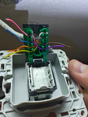

Tu peux également démonter une prise murale pour vérifier le nombre de fils banchés ou vérifier au départ des câbles qui alimentent les prises la catégorie ou le grade de ces câbles. (Il te faut minimum un cat 5E ou grade 3

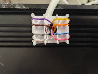

Bonjour,
J'ai donc démonté une prise murale où effectivement seuls deux fils étaient connectés sur les huit.
Après avoir branché les 8 fils, cela ne fonctionnait pas non plus.
Je me suis alors aperçue que les prises RJ45 de libres dans le tableau étaient elles aussi branchées via 2 fils au lieu des 8.
Branchements faits de chaque côté, sur les 4 prises du tableau + prise murale dont j'ai besoin.. et toujours rien.
Je ne sais plus quoi faire..
Un conseil à me donner ? Ou dois-je contacter un technicien SFR ou de mon fournisseur d'élec ?
Merci d'avance pour votre réponse !

Bonjour @aud711 ,
Tout ce que je peux dire, c'est que vous avez une installation purement téléphonique (installation de type Grade I)
--> https://reseau-vdi.fr/grade3-grade2-grade1-quelle-signification/
Alors qu'il faudrait une installation de type Grade 2 ou 3.
Les câbles dans les murs semblent être du PTT 298.
Il n'est pas homologué pour un réseau Ethernet (mais devrait tout de même fonctionner en 100 Mb/s)
Avez vous un outil de test pour vérifier la continuité des connexions ?
