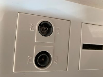

Bonjour, Nouveau chez SFR, j’ai souscris un abonnement pour une box avec connexion en coaxial. Ces prises sont elles les bonnes ? Que va devoir faire le technicien ? merci de votre aide !

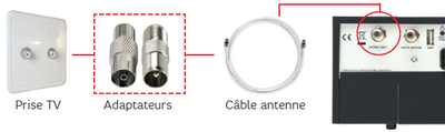

Bonjour @antoinepo01  Pour la FTTB qui est la fibre Coaxiale voilà celui qui est compatible avec la ligne FTTB
Le technicien va certainement la remplacer ou vous proposer un adaptateur

Bonjour
En fait cela dépend, sur les anciennes installations, très souvent les techniciens ne remplaçaient pas le câble TV par un coaxial, c'est d'ailleurs pour cela que les box sont livrées avec un adaptateur, Type F/prise Télé (comme sur ta photo).
Mais sur une installation récente et dans les règles actuelles, le câble télé est remplacé par un coaxial avec une prise de type F (à vis).
Donc cela va dépendre du technicien que tu vas avoir .....
Attention néanmoins au remplacement du câble télé si tu es locataire.
Si tu es dans un appartement, une petite enquête de voisinage s'impose.
