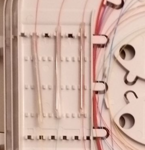

Combien y a t il de soudures réalisées
les trucs comme ça :
on dirait que des voisins :
ces 2 là notamment
on 2 n° pto et sembleraient donc bi-fibrés

s'il n'y a que 9 soudures/12 à ce niveau c'est donc qu'il en reste 3 brins potentiellement utilisables.
l'hypothèse du technicien feignasse tient donc

Bonjour @voglerau01
il y a bien 2 cables bi-fibrés mais ils vont au 1er et 3eme étages je pense, le PBO étant à mon niveau au 2eme. (Il y a 11 apparterments en tout des voisins ont certainement 2 PTO). Ils y a donc 11 fibres utilisée sur 12. Je vois par contre 9 soudures.
Ce point de bi-fibre reste peu clair pour moi si au final 11 fibres sont prises, mais seulement 9 soudures, mais j'imagine que les plus connaissent
J'ai également trouvé 2 fibres inutilisées.
Tiens 2 ?
- Ce n'est donc pas les 3 censées être dispo sur 12 étant donné le 9 soudures
- Serait-ce donc 2 dispo par rapport aux 11 exploitées sur 12 (tenant compte des bi-fibrés), ce qui signifierait que, comme souvent, il y a un petit peu de rab (1 fibre en plus) pour faciliter les réparations rapides lors de futures pannes ?
Peut-on se servir de l'une d'elles ?
Techniquement oui, on peut toujours utiliser une fibre "libre" pour remonter de chez toi jusqu'au point de mutualisation (qui est la cible à atteindre).
Pour cela il faut en effet que le technicien fu FAI qui vient faire ton raccordement (SFR ici) pose les quelques mètres de fibre finale pour aller du PBO (préparé par l'opérateur d'infrastructure) jusque l'intérieur de ton logement (ça c'est du ressort du 1er FAI qui te connecte : voir schéma ICI)
Administrativement, je ne sais pas si dans certains endroits les fibres ne sont pas "normalement" préaffectées à tel appartement, et que consciencieusement on est censé éviter de prendre n'importe laquelle (même si ça fonctionnerait).
Bref, en l'état oui on dirait que le technicien qui est passé n'a pas trop voulu se fouler... Mais pour autant, encore aujourd'hui, il n'est pas censé ne tomber que sur des clients déjà fibres par le passé... Sa réticence est vraiment curieuse tout de même...

@dav93000 a écrit :
c'est que personne n'a une bi-fibre à l'heure actuelle
Oui mais je tiquais sur le fait que @voglerau01 nous mentionne qu'il y a 2 cas de bi-fibres vers le 2e étage...
- J'imagine donc que ces 2 personnes ont chez eux une "double arrivée fibre" (prise double dans le logement)
- Et donc j'ai du mal à accepter que, ultérieurement, on les ait "débranché" d'une fibre sur 2 au niveau du PBO (même si c'est réalisable)
- Ou inversement je me demande pourquoi on les aurait bi-fibré s'il n'y a ni prise double chez eux, ni 24 fibres prévues au niveau du PBO
=> logiquement le bi-fibrage, c'est quand on est dans un immeuble (et un point de mutualisation plus loin) prévu pour cela non ?
Réellement, cette présence particulière de 2 câblage en bi-fibre me surprend vu la situation générale.
Mais bon, comme finalement ce cas restait rare (ainsi que le quadrifibre) on peut aussi l'oublier dans notre observation 😎
à+

Bonjour et merci pour vos réponses... Mais ça me semble bien étrange.
Il n'y a qu'un seul PBO dans l'immeuble et il y a bien 2 cables fibres (rouge et bleu) qui arrivent dans le PBO, donc 2 x 6 = 12 fibres en tout et seulement 9 appartements fibrés sur les 11... Il reste logiquement 3 fibres disponibles. (J'arrive à voir 2 ou 3 fibres coupées non utilisées). L'étiquette verte en plastique indique : FTTH 12 FO. Le technicien pensait juste venir simplement pour brancher la Box 8 ce qui prend 10 mn... A t-il donc menti pour éviter d'avoir à tirer la fibre dans mon logement, ce qui prend évidemment beaucoup plus de temps ?
ces 2 là notamment

Bonjour et merci. Effectivement j'ai zappé cela,il y a bien 2 cables bi-fibrés mais ils vont au 1er et 3eme étages je pense, le PBO étant à mon niveau au 2eme. (Il y a 11 apparterments en tout des voisins ont certainement 2 PTO). Ils y a donc 11 fibres utilisée sur 12. Je vois par contre 9 soudures. J'ai également trouvé 2 fibres inutilisées. Peut-on se servir de l'une d'elles ? En tous cas merci pour votre aide...

Bonjour @voglerau01
Tiens 2 ?

s'il y le meme nombre de soudures que le nombre de cables arrivant au pbo c'est que personne n'a une bi-fibre à l'heure actuelle
à+
