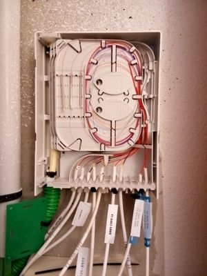

Bonsoir,
Cet après-midi, un technicien vient me brancher une Box 8 fibre... Il ne pensait pas que mon appartement n'était pas encore fibré. Voyant le PBO il me dit que celui-ci est saturé et que Orange devra me tirer une autre fibre depuis le bas de l'immeuble. Ma question ; comment un PBO (qui peut desservir 12 appartements) peut-il être saturé alors que 9 appartements seulement ont la fibre ?

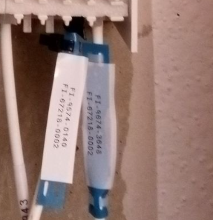

Combien y a t il de soudures réalisées
les trucs comme ça :
on dirait que des voisins :
ces 2 là notamment
on 2 n° pto et sembleraient donc bi-fibrés

Bonjour et merci pour vos réponses... Mais ça me semble bien étrange.

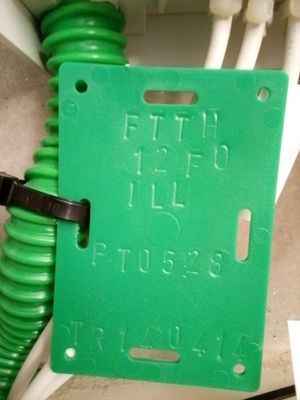

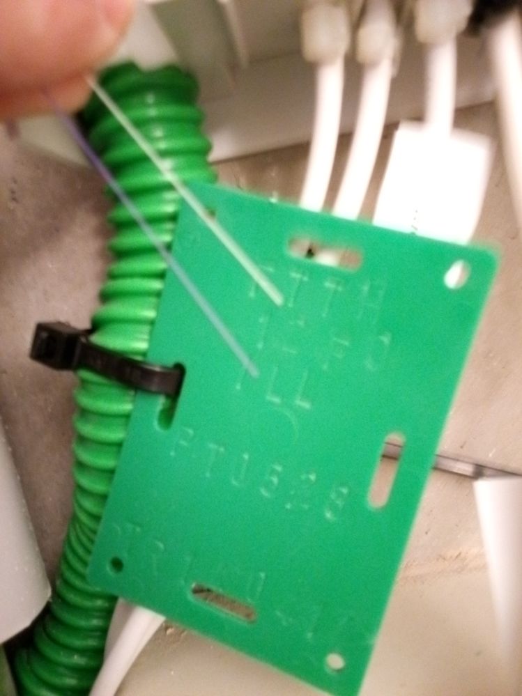

Il n'y a qu'un seul PBO dans l'immeuble et il y a bien 2 cables fibres (rouge et bleu) qui arrivent dans le PBO,  donc 2 x 6 = 12  fibres en tout et seulement 9 appartements fibrés sur les 11... Il reste logiquement 3 fibres disponibles. (J'arrive à voir 2 ou 3 fibres coupées non utilisées). L'étiquette verte en plastique indique : FTTH 12 FO. Le technicien pensait juste venir simplement pour brancher la Box 8 ce qui prend 10 mn... A t-il donc menti pour éviter d'avoir à tirer la fibre dans mon logement, ce qui prend évidemment beaucoup plus de temps ?IMG_20230129_095255_576.jpgIMG_20230129_095341_726.jpg
ces 2 là notamment

Bonjour et merci. Effectivement j'ai zappé cela,il y a bienIMG_20230129_111955_936.jpg 2 cables bi-fibrés mais ils vont au 1er et 3eme étages je pense, le PBO étant à mon niveau au 2eme. (Il y a 11 apparterments en tout des voisins ont certainement 2 PTO). Ils y a donc 11 fibres utilisée sur 12. Je vois par contre 9 soudures. J'ai également trouvé 2 fibres inutilisées. Peut-on se servir de l'une d'elles ? En tous cas merci pour votre aide...

s'il n'y a que 9 soudures/12 à ce niveau c'est donc qu'il en reste 3 brins potentiellement utilisables.
l'hypothèse du technicien feignasse tient donc
