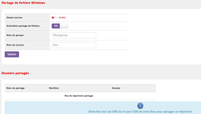

Bonjour,
J'ai souscrit il y a peu l'offre box Fibre avec le décodeur plus SFR.
J'essaye de partager un disque dur ou clé usb branché sur ma box.
Mon problème : la clé usb ou le disque dur n'apparaissent pas sur l'interface de gestion (http://192.168.1.1/state/device ou http://192.168.1.1/service/samba ou http://192.168.1.1/service/upnpav ).
Que puis-je faire ?
Pour info : la clé usb (au format FAT32) et le DD (au format NTFS) apparaissent bien dans le media center de l'interface de la box TV et les fichiers contenus s'y affichent bien.
Une clé usb au format exFAT n'est même pas affichée dans le media center.

Bonjour @jean baptistejo01
Je ne possède pas ton couple matériel (Box Plus & Décodeur Plus) et je ne peux que raisonner par analogie avec d'autres matériels.
À ma connaissance il y a 2 partages possibles activables sur ta Box Plus :
- le partage multimédia (qui ne partage QUE les contenus multimédias de ton disque dur [musique/vidéo/images] et ceux-ci seront "streamé" vers les appareils multimédia du réseau compatible avec la norme DLNA (voir ICI). En particulier le Media Center du décodeur Plus SFR est compatible DLNA. Mais ce mode ne permet que la lecture, pas l'écriture.
- le partage de fichiers "à la windows" (via SMB, lire ICI, un standard plus fermé et plutôt dévolu à l'informatique et les ordinateurs). À ma connaissance, ce partage se voit bien sur ordinateurs, par exemple, mais pas dans le media center du Décodeur Plus SFR que tu as. Par contre ce mode permet la lecture et l'écriture.
Cette clé USB (ou le DD) est bien branchée sur ta box, et non pas directement sur la prise USB du Décodeur ?
Si ils sont visibles du Décodeur Plus (à distance du branchement de la Box Plus) alors c'est que le partage en mode DLNA est actuellement fonctionnel et activé c'est déjà une première étape.
Que puis-je faire ?
Un truc m'étonne dans ta capture d'écran : je vois un voyant rouge et le mot "arrêté" concernant l'état du service de partage de fichiers Windows.
- Es-tu sûr qu'il est actuellement activé ?
- Ne faut-il pas basculer l'interrupteur en-dessous sur ON ?

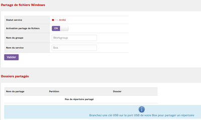

Bonjour,
dans mon premier message je fais allusion au format FAT32 et NTFS qui sont eux reconnu par le media center mais pas par l'interface de gestion.
C'est pour ces format que j'ai le problème. Je n'est peut-être pas été clair dans mon premier message ou je n'aurais pas du le polluer avec le détail de l'exFAT.
Je reformule donc :
En revanche, ces deux périphériques ne s'affichent pas dans l'interface de gestion (http://192.168.1.1/state/device ou http://192.168.1.1/service/samba ou http://192.168.1.1/service/upnpav )
(au moment de cette capture, la clé usb apparait bien dans le media center)
Je n'arrive donc pas à partager de périphérique
Que puis-je faire ?
À+

Bonjour Ryry,
Merci beaucoup pour ta réponse.
J'ai fait mon boulet 🙂 , j'avais en effet branché la clé sur le Décodeur TV.
Il parait logique de branché le périphérique sur le routeur pour pouvoir le partager !! Certainement une veille habitude de l'ancienne box 4K unique.
Cela fonctionne bien maintenant.
J'aurais une dernière question : serait-il possible d’accéder à ce dossier partagé depuis l'interface de la box TV ? Depuis le media center par exemple ou autre ?
Concernant ta question sur le statut "arreté" du service il est devenu vert dès que j'ai branché le DD sur le routeur. Je suppose que le service ne doit pas être activable s'il ne détecte pas de ressources partageables.
