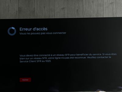

Je viens de tester la nouvelle application SFR TV sur Google TV qui vient de sortir sur une TV Philips, malheureusement ça ne fonctionne pas 😞
j'ai comme code erreur : "Vous devez être connecté à un réseau SFR pour bénéficier du service. Si vous êtes bien sur un réseau SFR, votre ligne n'a pas été reconnue.

Il s'agit bien de l'application SFR TV Android TV. (désolé pour la photo flou j'ai du zoomé)

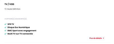

Contrairement à hier ou j'avais toujours le petit message (activation en cours) j'ai reçu un SMS de confirmation + un mail d'activation du service. Photo de l'espace client :
