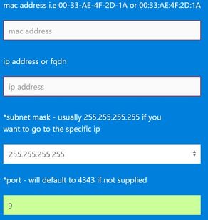

Dans Depicus, c'est pareil, il y a une adresse IP et un masque de sous-réseau (255.255.255.255) :

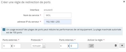

J'ai également essayé de créer une règle de routage vers 192.168.1.255 comme tu suggère :
Malheureusement j'ai une erreur et la règle n'est pas créée. Il semble que la box n'accepte pas de créer cette règle. Alors que si j'entre 192.168.1.11 comme IP, la règle est créée
Ce n'est pas clair :
- Depicus c'est ton outil pour tester depuis le réseau extérieur ?
- si oui quelle valeur donnes-tu à l'IP ? l'IP externe de ta box (qui ne commence pas par 192.168 donc) et non de ton NAS je suppose ?
- et quelle valeur de sous-réseau ? (car 255.255.255.255, au mieux ça ira vers la box et c'est tout, cf. ce genre de discussions ICI).
- et quelle adresse MAC configures-tu ? celle de ta box ou celle de ton NAS ?
Donc cela confirme (hélas) ce que concluait le tuto :
- cette astuce aurait été simple, mais non disponible sur la majorité des routeurs (et donc pas disponible sur le petit routeur intégré à ton modem Box 😎
- et les autres astuces du même tuto, tu peux essayer de t'en inspirer mais à ce que j'ai lu, c'est encore plus fin et parfaitement indisponible sur ta box grand public.
Bref, en l'état, je pense que tu es tout à fait dans les prévisions du tuto et donc face à une impossibilité.

Pour répondre à tes questions sur Depicus :
- c'est un site internet permettant d'envoyer un magic packet : https://www.depicus.com/wake-on-lan/woli
- je mets en effet l'adresse IP internet de ma box (93.1....)
- je mets 255.255.255.255 comme valeur de sous-réseau, Depicus ne laisse pas beaucoup de choix
- je mets l'adresse MAC de mon NAS
Avec mon application Android, je teste avec les même paramètres sauf pour le sous-réseau je mets 192.1681.255
