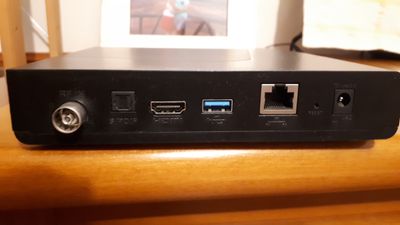

Bonsoir ça c'est le modem ! Quel est votre décodeur tv Lien vers liste décodeur TV SFR https://assistance.sfr.fr/television/#install Car c'est sur le décodeur tv qu'il y a un média center avec une version appauvri de vlc.
davidma59
Contributeur en Herbe
Bonjour jnq35, voilà l'arrière de l'autre boitier.

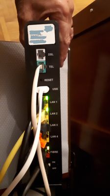

Concernant la photo de l'arrière de ma box, je la ferai peut-être demain, et je vous la communiquerai ensuite.
OK, merci pour la photo.
C'est bien une Box Plus que tu as comme modem-routeur (et donc pas de confusion avec le Modem THD wifi-ac comme on l'a craint un moment).
Et du coup ton autre photo ensuite confirme bien que ton décodeur qui va avec classique est bien le Décodeur Plus.
(et donc, vu ton choix, branchement dans la prise USB bleue que l'on voit).

Bonsoir C'est le décodeur plus. Il a lui aussi un média center.
