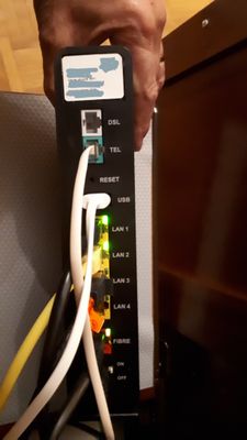

Si tu es "absolument sûr" que ton premier lien est bien ta box (ce qui compte essentiellement c'est la vue où tu as bien la prise DSL et aussi la prise FIBRE, comme indiqué sur la photo de ton lien) alors ce serait la Box Plus.
Fais-nous une photo de l'arrière de ta propre box, cela lèvera tout doute.

davidma59
Contributeur en Herbe
Bonsoir Ryry,
voilà, comme promis, la photo de l'arrière de ma box.
Cdlt
