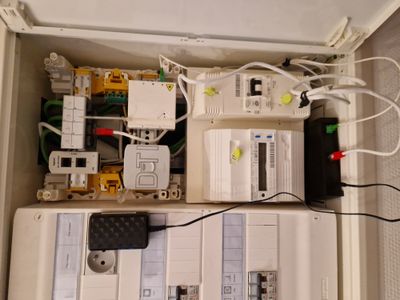

Bonjour,
Je souhaiterai disposer de la fibre en filaire sur mes 3 prises rj45 dans la maison (1 salon et 2 chambres). Cependant ma box ne rentre pas dans mon armoire électrique et l'idée de la laissée traîner sur une etagere à côté avec le câblage apparent ne m'enchante pas trop.
On m'a dit que je pouvais utiliser un switch tout en gardant ma box dans le salon, sauf que je ne sais absolument pas comment faire ni si cela est possible.
Pourriez vous m'aider ?
Voici la photo de mon installation actuelle
Merci d'avance

Bonsoir @nicolasza01 ,
Vous auriez eu deux prises RJ45 dans votre salon ça aurait été assez simple.
Vous êtes certain que vous ne pouvez pas caser la box au dessus du disjoncteur principal ?
Autre solution, récupérer une box NB6 ancien modèle qui est à peine plus grosse qu'un switch.
Par exemple
--> https://www.ebay.fr/itm/196042313600
Dimensions de la NB6 160x160x43
--> http://docs.sfr.fr/guide/guide_install_box_nb6.pdf
Par contre le Wi-Fi n'est pas formidable
Il serait peut-être possible d'utiliser votre box actuelle (dans le salon) comme switch avec Wi-Fi.
J'ai déjà fait ce genre de manip mais pas avec une box SFR.
Pour résumer
Au compteur:
La fibre arrive sur l'ONT
Un câble Ethernet entre ONT et box NB6
Trois câbles Ethernet entre la box et la baie de brassage pour alimenter les trois prises de votre logement.
Couper le Wi-Fi de la NB6 (elle a un bouton pour ça)
Dans le salon:
Un câble entre prise murale et l'une des prises jaunes de la box.
Les autre prises jaunes sont disponibles pour PC, décodeur TV, switch supplémentaire si besoin, etc
Le Wi-Fi plus performant devrait fonctionner.
Il y aura probablement du bricolage à faire du côté des box
- changer l'adresse IP de votre box en 192.168.1.2
- désactiver le serveur DHCP de votre box (c'est celui de la NB6 qui sera utilisé)
Pour un éventuel téléphone filaire, il devrait fonctionner sur la NB6
Pensez à prendre un tube de Doliprane.

Bonjour @nicolasza01
Je m'étonne toujours des professionnels qui mettent en place ces coffrets communication (avec DTI et les prises RJ45 vers les pièces du logement) et sans emplacement vraiment prévu pour mettre une box ou un switch (car même si c'est plus petit on ne peut pas dire qu'une box soit exceptionnellement gros en comparaison).
  • J'imagine donc que, si, leur optique est que la box soit à l'extérieur du coffret, sur une étagère ou autre.
  • Le pire c'est que j'ai même vu pas mal de cas où utiliser la prise électrique empêche de refermer la porte, démontrant encore plus soit que c'est mal pensé, soit que c'est assumé que la box sera à l'extérieur avec des câblage qui sortent de la porte.
Pour le reste, je confirme le résumé de @TagadaTsoinTsoin : pour pouvoir mettre (seulement) un switch dans ton armoire, et une box dans le salon, il faudrait 2 liens RJ45 entre ton armoire et ton salon (et une box avec ONT externalisé bien sûr).
À+

Salut @Ryry ,
C'est tout à fait ça.
Une box de petite taille d'occase (NB6) qui fera routeur pour alimenter les chambres, le salon et la téléphonie
La box fournie par SFR au salon utilisée en simple switch + Wi-Fi pour les autres appareils
C'est le côté utilisation en simple switch qui peut poser problème. Je l'ai déjà fait avec un routeur mais je ne suis pas certain que la Box de SFR s'y prête.
Mais il doit être possible de loger la box fournie par SFR dans l'armoire (pas facile de juger sur photo)
nicolasza01
Visiteur
Non il n'est pas possible de la mettre dans l'armoire, j'ai enlevé tout les caches blanc pour voir s'il y avait un espace libre 🤷🏼
