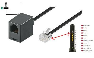

Bonjour @marysevi01 ,
Voila ce que je propose de faire en 1er pour bien démarrer :
Vous allez acheter un Cable RJ-11 M - RJ-11 FM soit vous allez dans un magasin de bricolage ou vous le commander ici > CABLE RJ 11
Ensuite vous le branchez comme sur cette photo arrangez vous pour que le cable sorte de l'armoire sans trop l'écrasser
Si non il y a une autre solution , faut une prise murale et un cable fixé au mur avec des pontés
Comme en Rouge sur la photo mais là soit vous trouvez une personne qui capable de le faire suffit d'avoir les outils pour fixer et brancher?
Soit vous faites appel à un electricien pour faire cette installation !
Donc voila en Rouge c'est le cable >
Voila essayez cette solution tenez nous au courant .
Bonne journée .

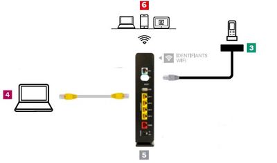

Bonjour @marysevi01
-Un technicien est venu hier pour installer la fibre optique chez ma mere 79 ans. il a installé la box sfr dans un petit placard technique ou il y a pas de place pour brancher un telephone fixe. Rien ne l'empechait de mettre un boitier ONT pour modifier le branchement fibre.
En fait le matériel SFR
- fonctionne avec un boitier ONT concernant les anciennes box fibre (par exemple la Box Plus)
- et ne fonctionne plus avec un boitier ONT (car l'ONT est intégré dans la box elle-même) avec ses modèles depuis 2019 : la box 8 et la Box 7 fibre (et qui n'ont pas la connectique pour fonctionner avec un autre ONT à l'extérieur)
=> donc tout dépend si le contrat souscrit contient la "Box Plus" (avec ONT) ou les autres box (sans ONT), mais ajouter un boitier ONT n'est forcément une possibilité quelle que soit la box fibre.
Et si tel n'est pas le cas de la box fournie au contrat, en général il n'est pas forcément facile (voire bloqué) de procéder à un échange gratuit du matériel pour un autre modèle "par préférence".
Pour la précision du propos, peux-tu nous préciser de quelle box il s'agit exactement :
- la Box Plus ? => cf. photos arrières (ICI)
- la Box 7 fibre ? => cf. photos arrêtes (ICI)
- la Box 8 => cf. photos (ICI), dont même l'avant est différente des autres
J' ai demandé le passage d'un autre technicien pour rectifier le branchement mais maintenant il faut payer l'intervention. Je trouve cela pas normal ; l'erreur vient du 1 technicien .
Arg, et ce nouveau technicien est mandaté pour quoi exactement ?
- ajouter un ONT n'est pas possible si la box actuelle n'en a pas => est-ce alors pour un échange de box ayant un ONT externe ?
- est-ce au contraire pour déplacer l'arrivée fibre optique (en conservant la même box) afin de brancher cette box ailleurs dans le logement ?
Tiens-nous au courant,
À+
Digiclient NC → parti de sa planète disparue, pour une nouvelle terre d'accueil chez les CTC SFR ♥
Bonne journée .
JE.
