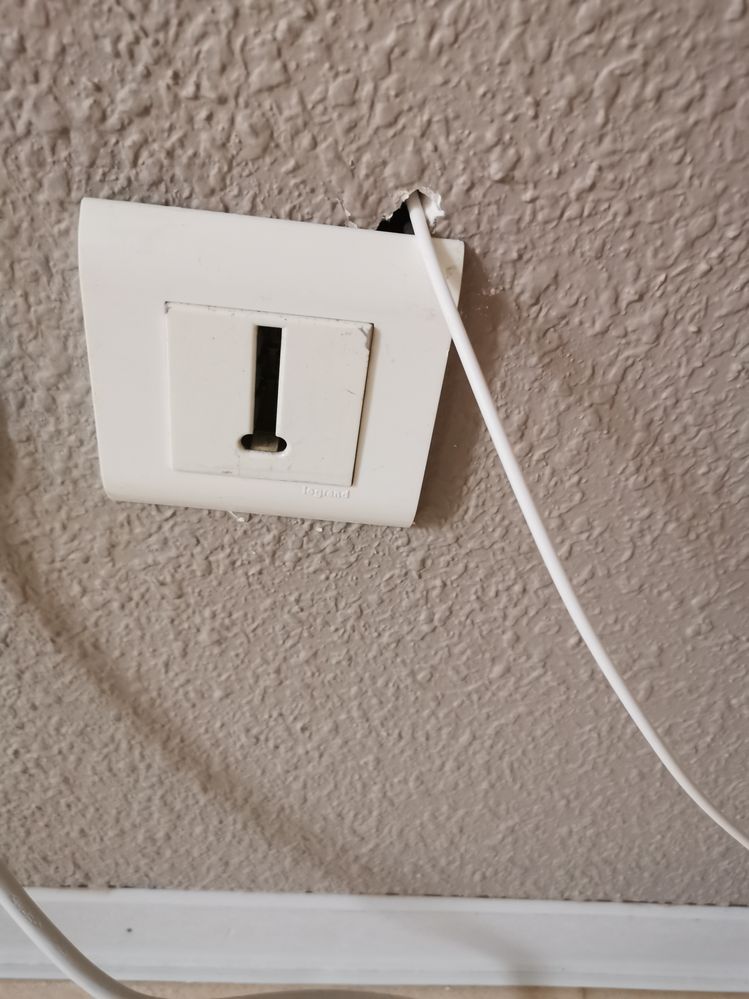

Bonjour,
L'installation fibre a été faite hier dans mon nouveau logement.
Le technicien n'a pas installé de prise PTO mais à tiré un cable fibre qu'il a fait passer par un trou au dessus de la prise téléphone.
cela fonctionne car le réseau arrive bien par ce cable mais je me demandais si c'était normal qu'aucune prise ne soit installée ?
Je me dit que si le cable sortant venait à être endommagé la réparation serait compliquée, alors qu'avec une prise il suffirait de remplacer le cable.
De plus ce n'est pas très esthétique d'avoir un fil qui sort du mur.
Avez vous déja eu des installation de la sorte ?

Bonjour @geromefa01 ,
Bienvenue sur La Communauté SFR,
Pour éviter que le cable s'abime , allez dans un magasin de bricolage acheté une baguette d'électricité (ça vaut - de 4 euro )
comme
Vous découpez et vous la clouez au mur vous contournez la prise puis jusqu'au boitier optique,
Ensuite vous mettez le cable optique à l'intérieur !
faites comme sur cette photo (appliquez-vous)
Comme ça votre cable sera protégé , si non vous allez faire une réclamation ! ça va prendre du temps !!

Bonjour, la non-installation d'une prise PTO n'est pas normale et ne respecte pas les normes des installations fibre en vigueurs. Pouvez-vous faire des photos de l'installation jusqu'au modem ? Et à l'autre bout de ce câble optique, avant la prise téléphonique, qu'y a-t-il ?
Votre installation n'est pas normale et vous auriez dû la refuser. Elle est non conforme. L'installation doit être modifiée et refaite.

Bonjour @geromefa01
Non ce n'est pas normal comme l'évoque @jnq35 , puisque théoriquement le rôle du technicien de SFR (ou de toute autre enseigne d'opérateur commercial) c'est
- de poser une priste PTO (ou bien de vérifier qu'il y en a une déjà existante et fonctionnelle)
- de connecter la box
=> ce sont ses 2 seules missions, mais elles sont obligatoires.
On est d'accord.
Tout ce que tu gagnes (pour être honnête) c'est la légère perte de signal optique induite par l'introduction intermédiaire d'une prise et d'un connecteur supplémentaire (ce qui n'est normalement pas la mer à boire et donc parfaitement prévu pour).
À ce stade tu as donc 2 solutions :
- protéger toi-même l'existant par une gaine de protection comme suggéré par @jeanfi03
- ou "refuser" ce travail et insister auprès de SFR sur le fait que le technicien n'a même pas posé de PTO ce qui justifie d'être exonéré des 150€ de 2e intervention puisque son travail initial est parfaitement anormal.

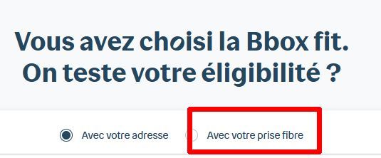

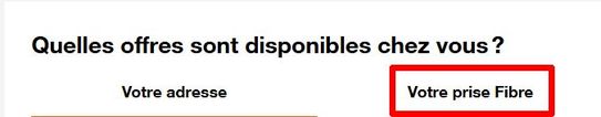

Il va devenir compliqué de faire des tests d'éligibilité sans un numéro de boitier fibre (PTO)
SFR
Orange
Bouygues
Free ne le demande pas (encore)
Heureusement qu'on a encore le choix de l'adresse postale
Le choix de faire un test à partir du numéro de téléphone disparait (pas ce choix chez Orange ni Bouygues)

Bonjour @TagadaTsoinTsoin
Personnellement je trouve la disparition de l'identification du domicile via le n° de téléphone (d'ailleurs parfois "l'ancien numéro de téléphone de l'ancien occupant") trop aléatoire puisqu'on peut partir avec son numéro... Je pense que c'est pour cela que ça tombe en désuétude.
Au contraire, je ne pense pas que le ° de PTO devienne une obligation.
- C'est plutôt une possibilité pratique, comme le fûrent les n° de ligne quand on ne pouvait pas facilement les transporter d'une adresse à une autre.
- Mais le repli vers une simple adresse postale restera à mon avis toujours un plan B disponible, avec son petit lot d'aléas aussi (adresse référencée différemment, voire avec quelques petites erreurs...)
