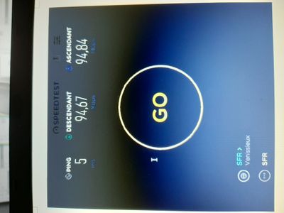

Bonjour Ricouz,
Mon PC est normalement connecté en Wifi. Pour l'essai j'ai pris un câble éthernet de 1m non identifié.
je n'ai pas pu faire l'essai "speedtest" en ligne car le firewall l'interdit, j'ai donc téléchargé l'appli comme demandé.
mais avec l'appli, je n'ai plus l'option "Massy" dans les serveurs, (je ne suis pas dans la région).
voici le résultat ? j'ai des valeurs bien supérieurs .....
merci pour ton aide.

Concernant le choix du serveur ce n'est pas une question de région, je suis en gironde et je peux sans problème sélectionner ce serveur, mais pas grave.
Le résultat que tu as prouve que ce n'est pas de l'ADSL, à priori tu es en fibre.
Je pense que le câble Ethernet que tu as n'est pas au minimum de catégorie 5E c'est pour ça que l'on voit une limitation à 94 Mb/s, les câbles inférieurs à la catégorie 5E sont prévus pour du 100 Mb/s et donc te limite.
Ce que l'on voit se dessiner c'est un problème wifi et pas un problème fibre / adsl, mais il faut connaître ton débit exact en Ethernet.
Il faudrait pouvoir faire le test avec un câble de catégorie 5E minimum voir 6.
En tout cas déjà, on voit bien que ce n'est pas de l'ADSL.
