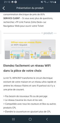

Merci pour toute les infos.
J'ai vu celui-ci, je pense que c'est un pa.
https://www.cdiscount.com/f-0-auc6935364010805.html?idOffre=2022998965
En regardant le shema ci-dessous, cela correspond a vos explications

Bonjour
Attention, le kit que tu donnes en copie d'écran est un CPL, donc tu passes par le réseau électrique du logement, donc attention à la qualité du réseau électrique qui pourrait te limiter en débit.

Bonjour, ha ok merci.
je pensais que celui en loc chez sfr fonctionnait de la même façon.
La maison a 5 ans, le réseau devrait etre stable 😅

Bonjour,
Si les réseau électrique de votre maison est récent, cela aidera au niveau du débit mais à noter que le débit annoncé n'est que très rarement atteint. On observe en général une fraction assez faible du débit annoncé. L'usage des répéteurs smart WiFi avec la Box 8 donnera de meilleurs résultats dans la plupart des cas.

Bonjour @charlesle06 ,
Je confirme, les CPL sont très loin des performances annoncées
Exemple pour des CPL à 2000Mb/s théoriques
https://www.lesnumeriques.com/adaptateur-cpl/tp-link-tl-pa9025p-p35435/test.html
Débit
Les débits pratiques sont, dans tous les cas de figure, plus élevés que sur les meilleurs blocs HomePlug AV2 à 1,2 Gb/s. En revanche, ils sont en moyenne moins élevés que sur le modèle D-Link. Nous avons ainsi mesuré une moyenne de 248 Mb/s avec un pic à 380 Mb/s et un minimum à 209 Mb/s.
Un rapport de 8 tout de même par rapport au théorique.
Il serait dommage d'utiliser des CPL alors que vous avez des prises Ethernet dans chaque pièce
Un Point d'Accès WiFi sera connecté à la box en 1000 Mb/s et vous le posez dans la pièce (ou l'étage) que vous voulez.
