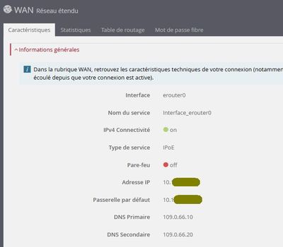

Bonsoir @forumR ,
Si vous êtes en IPv4 + CG-Nat l'IP publique dans la box est en 10.x.x.x
--> http://192.168.1.1/index.html#/gui/wan/home
Exemple, ma Box 7 Fibre en CG-Nat.
Si vous avez autre chose que 10.x.x.x, vous n'êtes pas en CG-Nat.
P.S: le forum RED était en maintenance une partie de la journée d'hier.
Vous êtes peut-être tombé au mauvais moment.

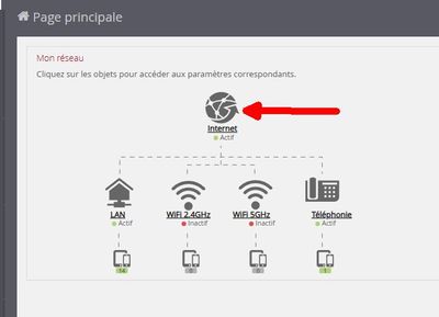

Pour atteindre les paramètres WAN, cliquer sur "Internet" sur la page d'accueil de la Box
