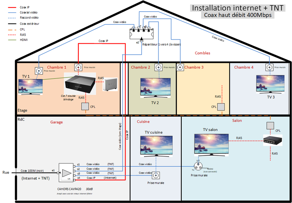

3ème question : comment envisager le positionnement du PTO, de la box (le modem) et du décodeur TV (éventuel, j'ai vu que ça se faisait encore) en sachant qu’aujourd’hui :
- La TV principale est dans le séjour, (une ancienne liaison téléphonique inutilisée part du garage et arrive à proximité du téléviseur), et également un coax qui achemine toujours les programmes TNT, sur lequel était raccordé également le décodeur TV numéricable.
- Le modem est à l'étage avec le coax qui passe par les combles et redescend via une gaine et une prise. ?

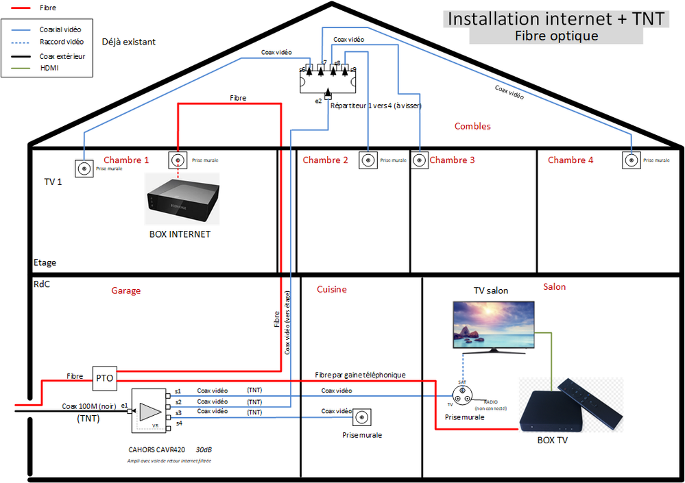

J'ai joint le schéma actuel de mon installation câblée pour plus de précision, ainsi que ce que je souhaiterais pour mon installation fibre.
Mon souhait :
Mon installation actuelle :

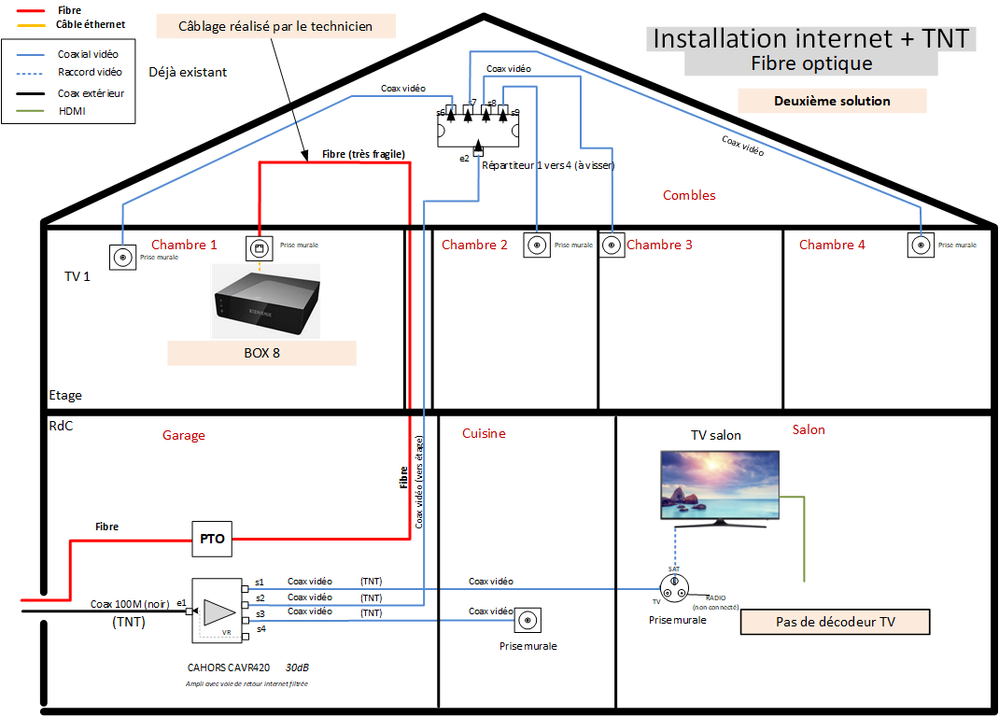

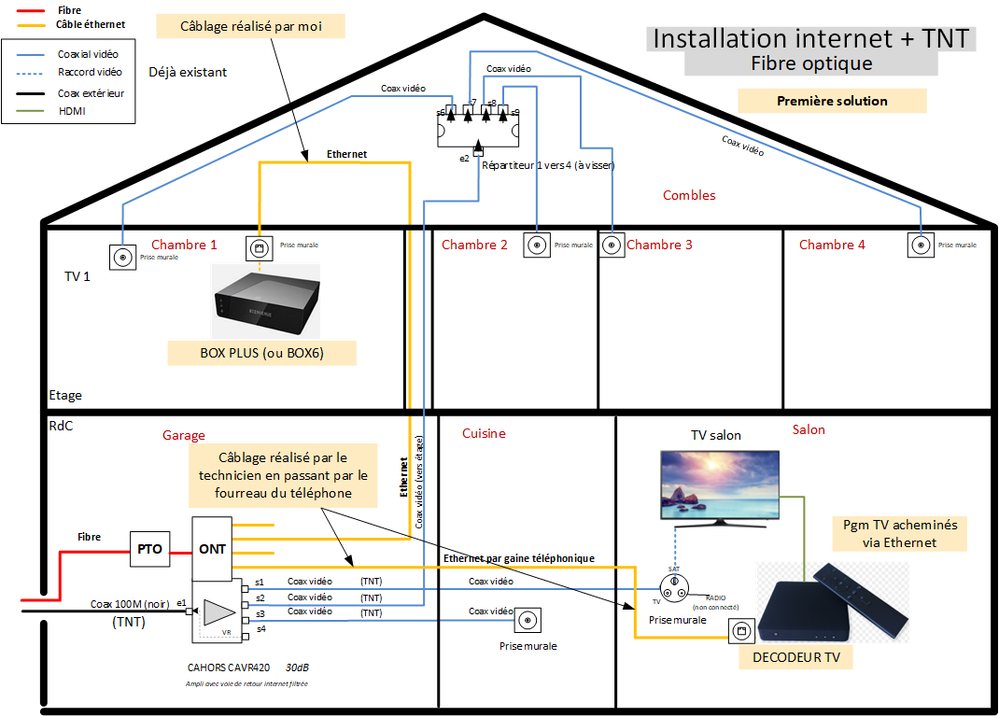

- Le décodeur TV quel que soit le modèle n'est pas alimenté par de la fibre mais pas un câble Ethernet.
- A la sortie de la PTO vous ne pouvez brancher qu'une seule fibre qui ira vers un boitier convertisseur (Box Plus) ou directement dans la Box (Box 8 )
Il faudrait aussi connaitre le modèle de box que vous allez avoir.
- Box Plus (aussi appelée NB6vac ou parfois Box 7)
- SFR Box 8.
Il y a une grosse différence entre ces deux modèles.
Pour la SFR Box 8 la fibre arrive directement dans la box. Il faudra tirer une fibre jusqu'à l'étage, et je doute que le technicien le fasse.

Pour la Box Plus, il y a un appareil de plus (le boitier ONT) qui convertit le signal optique en signal électrique.
Donc pour la Box Plus
- PTO
- câble optique de petite longueur
- ONT
- câble Ethernet (plutôt robuste)
- Box Plus
- Le décodeur TV se branche sur la box en Ethernet
Pour vos autres questions je laisse mes petits camarades vous répondre 😃

Hello, voici les deux schémas selon ce que j'ai compris de la réponse de TagadaTsointsoin :
Solution 1 : box modem à l'étage
Box TV au RdC

Le signal optique de la PTO va soit directement à la box ou sur un ONT (selon le modèle de Box)
Si un ONT est présent, à la sortie de celui-ci, le signal électrique est inutilisable tant qu'il n'a pas été traité par la box.
Aux sorties Ethernet de la box ou par Wi-Fi, on branche ce que l'on veut (décodeur TV, ordinateur, console, etc)
Je suppose que vous n'avez pas de prises murales RJ45 dans chaque pièce de votre logement ?.
Petit hors sujet, quel logiciel utilisez-vous pour vos schémas ?

En effet, je n'ai pas câblage RJ45 chez moi. Tant que j'étais à 100Mb/s, mes CPL faisaient l'affaire. Et les CPL estampillés 2000Mb/s ne montent en réalité qu' à 400 au maximum.
Pour le boîtier ONT, j'avais mal compris. Je pensais qu'il convertissait la fibre en Ethernet. En réalité, c'est bien un signal électrique mais pas compatible Ethernet. Au final ça complique tout. Car il faut soit installer la BOX dans le garage, soit faire redescendre un câble Ethernet depuis la box à l'étage pour alimenter le décodeur TV. Soit inonder ma maison de Wi-FI 6.
