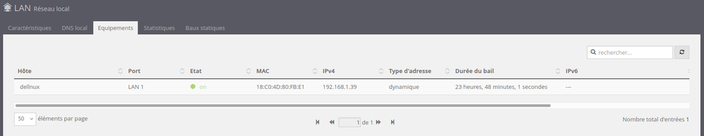

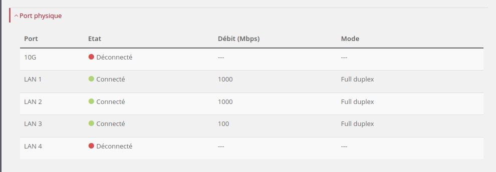

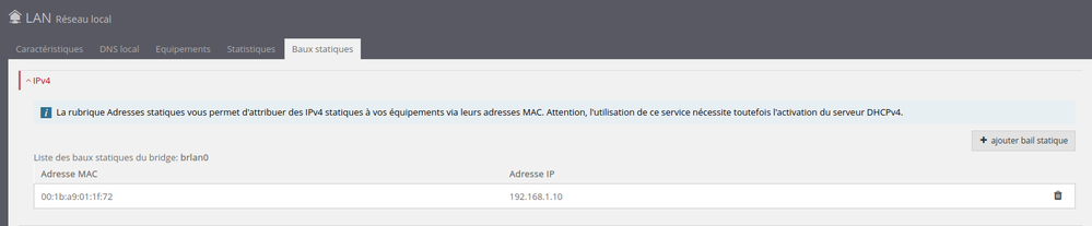

J'ai effectué les point 1 à 4 recommandés. Sans effet (voir ces trois saisies d'écran)
L'imprimante / scanner est en LAN3. Détectée ici, mais non identifiée.
LAN1 : mon PC
LAN2 : Box8 TV (habituellement vue sous nom STB mais éteinte lors du redémarrage Box8x)
Je suis un peu inquiet. Comme indiqué plus haut, mon système fonctionne : impression, scanner, réponse au ping 192.168.1.10, tout OK.
