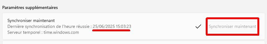

Sur un PC sous Windows, il est simple de vérifier si le service NTP fonctionne
- clic droit sur l'horloge
- clic sur "Régler date et heure"
- dans la rubrique "Paramètres supplémentaires", cliquer sur "Synchroniser maintenant"

Effectivement, aucun problème avec le PC sous windows, il se synchronise, ainsi que le smartphone.
