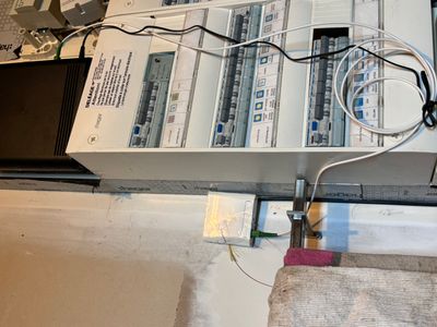

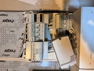

Bonjour, pour vous répondre il nous faudra des photos de votre installation et de votre coffret de communication sous toutes les coutures.

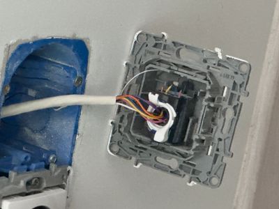

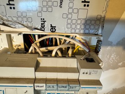

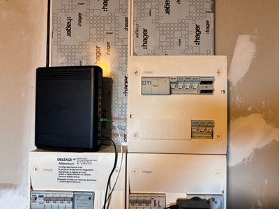

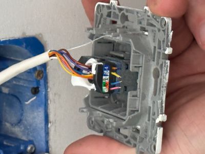

Alors nous avons pris plusieurs photos mais également la prise « ethernet » du bureau, qui apparemment n’a pas le bon branchement et ce serait cela notre problème. Mais on ne sait absolument pas comment s’y prendre.
Sur les photos concernant la box nous avons retirés les câbles rj45 reliant la box au bureau par exemple ou salon.
voici les photos

Bonjour @mathilde76 ,
Vos prises présentent deux problèmes
1) pour un réseau Ethernet, il faut que les 8 fils soient branchés
2)  le câble sur la photo est de qualité téléphonique, pas de qualité réseau.
Ca n'empêchera pas de fonctionner, mais vous risquez d'avoir un débit réduit à 100Mb/s au lieu de 1000Mb/s
Même si le réseau fonctionne à 1000Mb/s, il risque d'être instable (perte de débit, coupure,...)

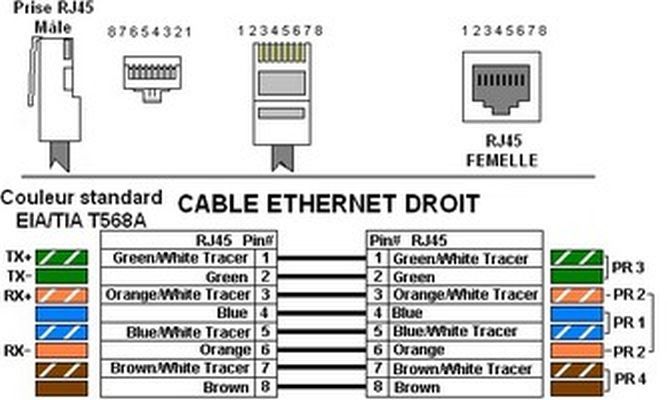

Il faut donc relever le câblage derrière les prises RJ45 du boitier de communication (tous les fils doivent être branchés) et brancher les couleurs à l'identiques dans vos prises murales.
fil emplacement 1 de la prise RJ45 du boitier de communication avec fil emplacement 1 de la prise murale
fil emplacement 2 de la prise RJ45 du boitier de communication avec fil emplacement 2 de la prise murale
fil emplacement 3 de la prise RJ45 du boitier de communication avec fil emplacement 3 de la prise murale
Ci dessous les branchements théoriques avec des couleurs de fils qui correspondent à du câble Ethernet (pas avec votre câble téléphonique)
Vous pouvez faire une table de correspondance, tout en respectant les paires de fils, par exemple
fil gris téléphonique = fil bleu Ethernet
fil blanc téléphonique = fil bleu/blanc Ethernet
etc.

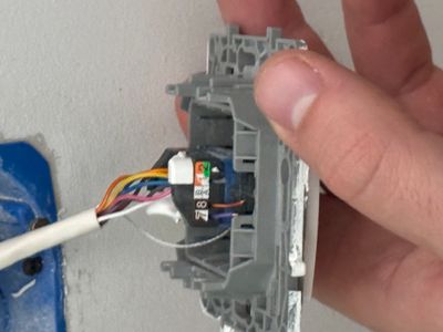

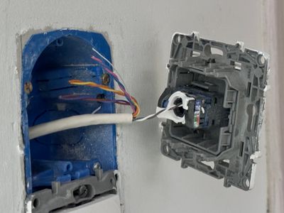

Merci, nous venons de procéder aux mêmes branchements des deux côtés et ça ne fonctionne toujours pas, voici des photos du nouveau branchement au niveau de la prise dans le bureau

Bonjour, normal, il manque les câbles RJ45 entre les sorties jaunes du modem SFR et les entrées vers les prises dans les pièces ! Mettre des câbles Ethernet catégorie 6 ou 6e.
mathilde76
Visiteur
Oui oui nous les avons retirés car ça ne fonctionnait pas (aucune lumière et aucun internet qui passe).Là notre problème serait à cause du branchement des prises rj45 (les 8fils n’étaient pas branchés) et qui seraient des câbles téléphoniques 😫😫 donc là nous sommes en train d’essayer de faire les bons branchements pour commencer, je vous tiens au courant

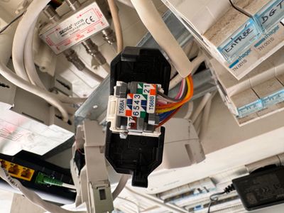

Bonjour, malgré nos branchements qui ont l’air identiques, cela ne fonctionne pas, plus haut les photos des branchements dans le bureau et ici les branchements au boîtier directement  
merci de me dire si cela vous paraît conforme
