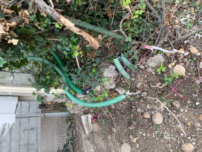

Nous avons souscrit à la fibre le 30/05/2021
1ier RDV le 7 juin 2021 impossible de passer la fibre, blocage de l'aiguille, les techniciens nous disent que les travaux sont à réaliser par le client. Nous avons fait le nécessaire et avons constaté que ce n'était pas bouché sur la partie privée mais sur la partie publique.
2ième RDV le 10/07/2021 les techniciens ont aussi constaté que le fourreau était bouché sur la partie publique, donc un nouvel échec de raccordement.
3ième RDV le 20 juillet 2021 les techniciens de la cellule de Miramas constatent que le fourreau est bouchée en partie publique. Ils me disent que les travaux sont à la charge du client. Je leur reponds que non car c'est sur la partie publique et Ils ont aussi constaté que c'était bien bouché sur la partie publique et ils sont repartis.
Les techniciens me précisent que SFR (opérateurs en charge de l’installation de la fibre dans ma ville) se rapprochera de la commune pour faire une demande d’intervention et ensuite faire le nécessaire.
entre fin août 2021 et juin 2022 s’ensuit plus de 15 RDV de raccordement avec des prestataires. A chaque prise de rdv, je signale au technicien que les travaux n’ont pas encore été réalisés. Mais selon ces derniers la procédure doit faire que l’installateur de la fibre doit venir constater par lui même. C’est plus de 10 personnes qui sont venus pour rien et sans être payés car aucun raccordement n’a pu être fait.
A chaque fois prise de photo, puis rapport.
Fin juin 2022, les techniciens de Miramas arrivent à l’improviste (car ils intervenaient dans le coin) et creusent un peu, constatent encore une fois l’état du fourreau et du câble ADSL enterré à nu à plusieurs endroits, prennent des photos et assurent que SFR interviendra rapidement.
De juillet 2002 à ce jour
Encore 4 RDV technicien pour le raccordement mais les travaux n’ont pas été réalisés.
Entre temps et dernièrement, je suis allé voir les services techniques de ma commune mais aucune demande de travaux n’a été déposée de la part de SFR.
A mon dernier appel (mi décembre 2022) à SFR , la personne m’a certifié que c’était à moi d’intervenir sur la voie publique et non à SFR (remarque on voit bien qu’il y a une continuité dans les compétences, dans cette entreprise 😉).
Depuis on attends toujours, on a une connexion ADSL qui peine à passer les 5Mo et qui, vu l’état du raccordement, se déconnecte souvent.
je re précise que c’est SFR qui est en charge de l’installation de la fibre dans ma ville et que mon voisin rencontre le même problème.
Alors comment faire pour que les techniciens reviennent la prochaine fois avec une minipelle afin de résoudre le problème de fourreau bouché sur la partie publique car ça devient usant de perdre du temps comme ça.
Dans l'attente d'une réponse et surtout d'une véritable action de la part de SFR.
