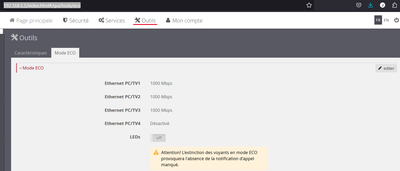

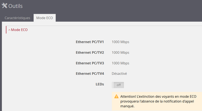

SGDA
Client Top Contributeur
Bonjour @Valentin
Comme dit dans un des premiers messages,
je suis allé dans la rubrique Outils/ECO
http://192.168.1.1/index.html#/gui/tools/eco
puis j'ai cliqué sur éditer et mis sur off le bouton on/off pour les leds, puis cliqué sur sauvegarder
leds toujours allumées...même avec un redémarrge
Voici une capture
Merci d'avance pour la remontée
