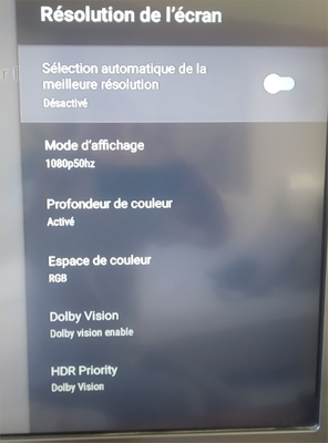

Bonjour,
J'ai essayé un autre écran ce matin et je n'ai pas vu d'écran noir.
J'ai donc bricolé les settings et en 1080p 50Hz (défaut en 1080p 60Hz), ça semble mieux (en tout cas j'ai pas vu de souci pour l'instant mais comme c'est aléatoire il me faudra un peu plus de recul pour être sûr).
J'ai pas essayé de changer Dolby vision ou HDR Prioriy.
Merci à vous 🙂

Mauvaise nouvelle, toujours des écrans, noir. pfff...
Du coup j'ai déplacé le decodeur TV dans la chambre mais là j'ai un écran d'entrée de gamme avec un seul port HDMI et je ne peux plus utiliser mon mediaplayer je vais donc essayer de trouver une appli android pour accéder à mon NAS.
