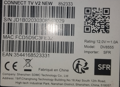

je viens de me faire installer la fibre et j'ai donc brancher mon décodeur TV (ref ci-dessous):

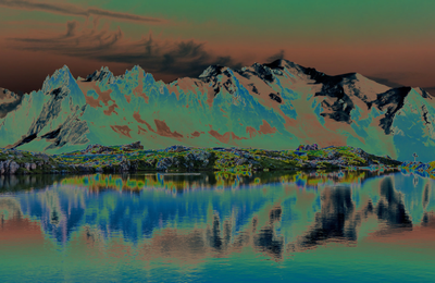

Le décodeur fonctionne bien mais de temps en temps, les couleurs de l'image sont erronées ? Ce n'est pas tous le temps, parfois l'image revient à nouveau à la normale. Pas de souci particulier avec le son. J'ai essayé un autre câble HDMI, un autre port, et toujours pareil.

Un exemple de mon problème, c'est à pu prés le défaut que j'ai :

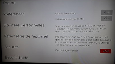

Merci.
Le problème est bizarre car il se produit également dans les menus de l'appareil donc à priori rien à voir avec les codecs.
J'ai essayé le mode décryptage logiciel sans succés
J'essaye le mode RGB (c'était en YUV 444).

Bon toujours pas de bug de couleur en RGB 🙂
Image et son tout à fait satisfaisant (je vois pas spécialement de différence flagrante avec le YUV).
J'ai réessayé le mode décryptage logiciel mais toujours ces écrans noirs.
Il ne sont pas hyper gênants car ils durent une fraction de seconde et ne perturbent pas le son.
Mais bon j'essayerai de tirer un câble Gb pour voir.
J'ai pas essayé de changer "Chaine par défaut" ou "Video toujours présente"
Merci à tous pour vos conseils 🙂
