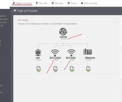

Bon les Amis ! Bonne nouvelle !
Oubliez tout ce que j'ai dit à propos du changement de mot de passe : ( qu'il fallait passer par l'appli Smart Wifi ) !!!!
Pourquoi cette erreur cela vient du faite que j'ai pas géré la nouvelle plateforme ! j'ai paniqué car elle ressemblait pas à l'ancienne!
Donc quand vous êtes sur FGW = 192.168.1.1 c'est plus comme avant où il fallait choisir les rubriques wifi , nom du server , rest... etc..
là avec la nouvelle plateforme! Vous avez tout direct sur la page d'acceuil , suffit de clicker sur les petits voyants (verts) sous la fonction. comme sur cette photo (les fléches rouges) pour acceder à la configuration ou modification.
Désolé , de vous avoir dérangé , espérant que ce poste servira aux autres abonnés/ées !
Donc on peut modifier dans la nouvelle plateforme.
Maintenant l'histoire d'etre connecté en wifi ou cable ? Ca reste à vérifier
Encore merci
Bonne journée !
