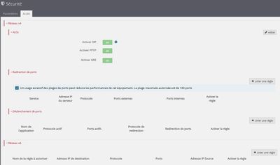

Voilà la page de réglage à laquelle j'accède, il n'y a pas "ouverture de port" , juste redirection et quand j'ouvre redirection de port je tombe sur l'image précédante

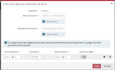

Je t'ai déjà expliqué dans une réponse précédente que "ouverture de port" tout seul était souvent absent des box et que c'était une action cumulée avec la "redirection de ports" :
Dit autrement, sur ta Box SFR :
- tu ne vas pas pouvoir juste "ouvrir le port 25050" puis ne rien faire de plus
- mais tu vas pouvoir "rediriger tout activité du port 25050 vers ton kit de démarrage qui est connecté sur ton wifi" => c'est une redirection de port (et donc "au passage" ce port redirigé par la box sera AUSSI ouvert par la box).
Il faudrait donc que je puisse ouvrir le port 25050 de ma Box pour tester plus loin ... et là j'ai besoin d'aide pour le nom du serveur et l'adresse du serveur .....pour les port externe et interne, je mets 25050 partout comme départ et fin ?
À partir de ce stade, pour les détails tu sors de mon champ de compétence et devra te tourner vers le fabricant Legrand de ton matériel (" kit de démarrage Legrand ( réf : CB 9448 )") : peut-être à partir de ces pages (ICI et LÀ).
- Je déduis de ta phrase que tu as trouvé quelque part dans sa doc que ce matériel utilisait le port 25050 et qu'il fallait l'ouvrir... Pourquoi pas je te crois.
- S'il y a un "serveur" quelque part sur l'équipement central du kit de démarrage, il est probable qu'il n'ait pas de "nom" mais seulement comme identifiant l'adresse IP de cette prise centrale connectée en wifi (une adresse de la forme 192.168.1.xx sur ton réseau)
- Si c'est bien ainsi que ça fonctionne, c'est donc vers cette adresse 192.168.1.xx qu'il est probable qu'il faille ouvrir et rediriger le port 25050 dont tu parles
- Et si c'est bien fonctionnel en procédant ainsi, ton intérêt sera sûrement de paramétrer ta box pour affecter une adresse IP statique (càd fixe) à la centrale de ton kit de démarrage pour éviter que dans quelques mois, elle n'ait une autre adresse 192.168.1.yyy et que tout ton paramétrage de redirection soit à refaire.
de ce que je lis sur ta capture d'écran :
- il n'est pas demandé de nom du serveur, ça tombe bien
- il est demandé un "nom de service perso" => tu mets ce que tu veux, c'est perso ! Par exemple "Legrand installation connectée"
- il est demandé une adresse IP du serveur => je "suppose" que c'est l'adresse IP de la centrale de ton kit de démarrage qui a été connectée au wifi de ta box et qui donc a reçu une adresse IP de la forme 192.168.1.xxx
- et oui, s'il n'y a qu'un port concerné (et non pas tout une série) tu mets la même valeur pour début et fin, égale à ton 25050 déjà cité.
