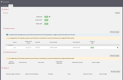

Je viens de passer chez SFR et j'essaye de remettre mes redirections de ports. J'en avais quelque uns notamment pour Plex. Malheureusement ça ne semble pas fonctionner chez SFR. Voici ma configuration :
Mais quand je tente d'accéder à MONIPPUBLIQUE:22460 j'ai un refus.

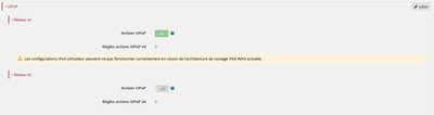

Pareillement, Plex gère normalement l'UPnP pour m'éviter justement la redirection des ports, néanmoins, j'ai 0 règles, alors que c'est correctement configuré du côté de PLEX.

Bonsoir vous semblez être en fibre optique et en ipv6 ce qui complique tout.

Bonjour @Alex__
Oui je suis en fibre FTTH. D'après ce que j'ai lu sur d'autres sujets je dois contacter le service client pour passer en IPV4 full stack ?
Pas sûr que ce soit ton cas... (de devoir récupérer une IPv4 individuelle (dite fullstack)
En effet, les cas qu'on a croisé auparavant indiquaient que quand on avait une Box Plus de SFr (dite SFR BOX 7)
- alors les concernés par le problème étaient ceux dont l'IPv4 était passé en CGNAT : lire cette discussion détaillée ICI
- et dans ce cas leur SFr Box 7 ne montrait plus le menu de redirections de ports (la fonction était désactivée totalement).
Toi tu sembles avoir encore le menu sur Box 8, donc je ne sais pas si cette dernière ne masque pas le menu, ou si tout simplement tu n'es pas en CGNAT.

Effectivement, je ne sais pas si je suis en CGNAT (je ne trouve pas l'info dans l'interface d'administration).
J'ai fait un reset usine de la box, tenté de réattribuer les ports mais quand j'essaye d'accéder à mon IP:Port, c'est toujours ko.
