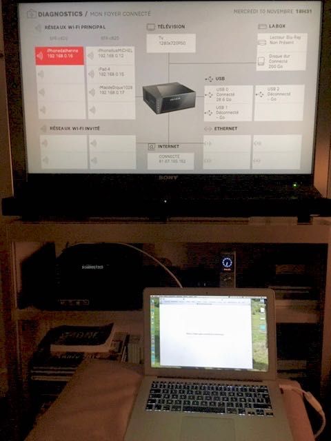

Peux-tu alors faire une photo de la partie dans l'écran DIAGNOSTIC qui indique que tes prises RJ45 sont non opérationnelles ?
C'est la première fois que je vois ça... Ça ressemble à une panne...
  • Est-ce que ce diagnostic reste négatif même après redémarrage électrique
  • et sans RIEN brancher dans ces prises RJ45 ?

Il a pris une photo de l'écran diagnostic  et constaté qu'un ordinateur lié directement avec un cable inthernet ne fonctionnait pas.
J'ai pris une photo de cet écran diagnostic avec la 3° box65806165870__D92594F6-6C37-4AB2-8D15-14794271CD9F.JPG

J'ai pris une photo de cet écran diagnostic avec la 3° box$
OK, j'ai la même chose quand aucun appareil n'est branché sur une prise RJ45 et en fonction actuellement
  • => tu as bien ton ordinateur allumé et branché à la box par câble RJ45 lors de cette photo ?
  • => normalement cet écran affiche alors l'adresse IP qui est attribuée à l'appareil sur l'une des 4 prises RJ45

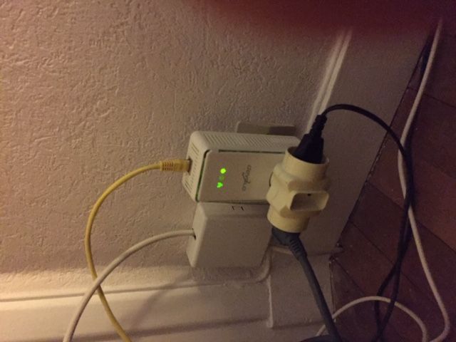

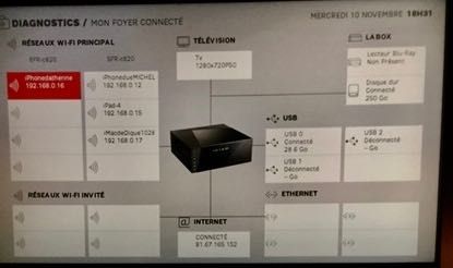

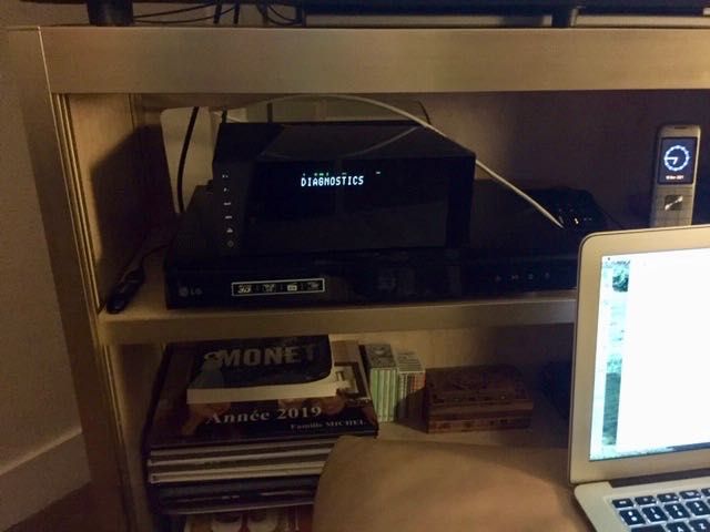

Re bonjourPhoto 1.jpgPhoto 2(extrait photo 1).jpgPhoto 3(extrait photo 1).jpgPhoto 4.JPG
J'ai refait les branchements et les photos.
2 liaisons ethernet sont utilisées pour ces photos:
 - une sur l'ordinateur (câblé blanc visible) - photos 1, 2 et 3
 - une sur une prise CPL (câblé jaune) située au branchement de la box (photo 4)
Pour l'ordinateur, j'ai essayé plusieurs câbles et les différentes prises sur la box.
J'ai également fait les mêmes manip sur des prises CPL (4 prises CPL différentes)
Le technicien a constaté et photographié ce dysfonctionnement sur la 2° box; il m'a donné alors une 3° box. Il est parti.
Après son départ et une fois les diodes vertes obtenues, j'ai installé la nouvelle box et c'est moi qui lui ai transmis la photo que je t'ai envoyée.
"semble-t-il" car les 3 box que j'ai eues fonctionnaient correctement pour le téléphone, la télé et internet (via WIFI).
Je viens d'appeler le 1023 et mon interlocuteur m'a confirmé qure mon dossier avait été transmis aux services techniques.
Merci pour ton attention à mon pb.
En PJ 4 photos
