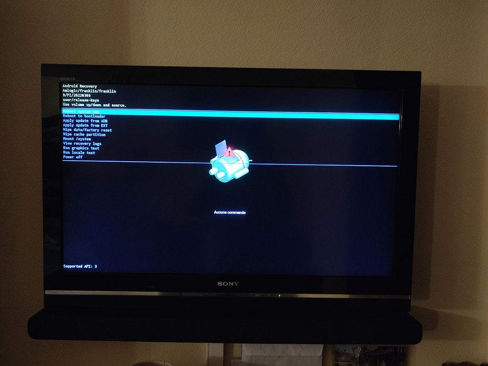

Ma Connect TV v2 a soudainement redémarré la semaine dernière et depuis, quoi que je fasse, elle part sur le "recovery mode".
Faire un "factory reset" puis un "reboot system" n'y change rien, le redémarrage se refait toujours en "recovery mode".

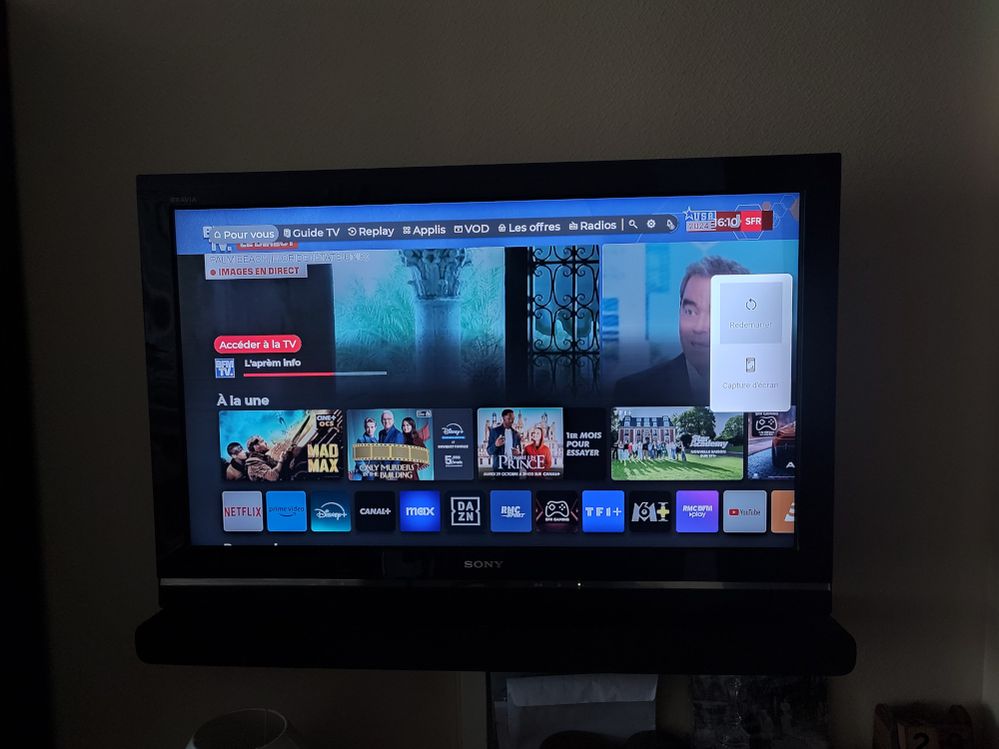

Pour votre information, j'ai fini par réussir à sortir du "recovery mode" en appuyant "comme un fou" sur le bouton reboot. Je pense qu'il était resté collé en position enfoncée et que c'est pour ça que la connect tv redémarrait en "recovery mode".
En revanche, j'ai un deuxième problème...
Après reconfiguration de ma connect tv V2 (qui donc, en apparence, remarche) :
- un rectangle blanc apparaît tout d'un coup sur la droite de l'écran, avec deux cases : "redémarrer" ou "capture d'écran" ; je peux le faire disparaître en cliquant sur la flèche "retour" de la télécommande, mais il finira par réapparaître ; si je clique sur "redémarrer", la connect tv va redémarrer mais le rectangle blanc finit toujours par réapparaître ; je joins une photo de l'écran, je n'ai trouvé personne évoquant ce problème, mais j'ai peut-être mal cherché ;
- par ailleurs, si j'éteins la connect tv (voyant rouge de veille), la connect tv (et donc la télé) finissent par se rallumer toutes seules. La télé s'est ainsi allumée avec la connect tv deux fois dans la nuit, ce qui est très agréable...
Je précise qu'après réinstallation de ma connect tv v2, sont installés :
- le firmware 9.7.38
- le logiciel Connect TV 6.1.2
Si une bonne âme a une idée...
Merci d'avance...

Bonjour @jauraispasdu, merci pour votre retour et pour ces précisions.
Je suis ravi d'apprendre que vous avez réussi à sortir du "recovery mode". Cela dit, je comprends que vous rencontrez maintenant de nouveaux problèmes.
Pour le rectangle blanc qui apparaît sur l'écran, cela peut être dû à une application qui fonctionne en arrière-plan ou à un paramètre de configuration.
Voici quelques pistes à explorer :
- Certaines applications peuvent provoquer l'apparition de ce type de notification. Essayez de désinstaller les applications récemment ajoutées pour voir si cela résout le problème.
- Assurez-vous que toutes vos applications sont à jour. Parfois, des bugs peuvent être corrigés par des mises à jour.
- Consultez les paramètres de la Connect TV pour voir s'il y a des options liées à l'affichage qui pourraient être modifiées.
Concernant le problème d'allumage automatique de la Connect TV, cela peut être lié à des paramètres HDMI-CEC.
Voici comment procéder :
- Dans les paramètres de votre téléviseur, recherchez l'option HDMI-CEC et désactivez-la. Cela peut empêcher la Connect TV de rallumer la télévision.
Si après avoir essayé ces solutions, le problème persiste, il pourrait être judicieux de contacter le service technique via le 1023 ou le tchat technique pour une assistance plus approfondie.
