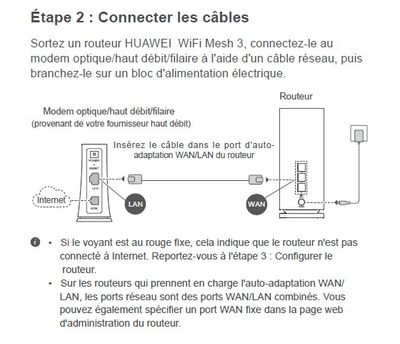

Suivez les instructions de la notice (en français) HUAWEI WiFi Mesh 3 Guide de démarrage rapide-(WS8100,03,fr)[ 49.2M ]
faites les branchements >
Après tout se gère sur Appli l'appli qu'il télécharger puis installer sur votre mobil .
Normalement ça devrait fonctionner , faut créer des mots de passe !
