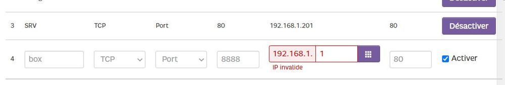

Comment changer le port de l'interface ? j'ai besoin du port 80 pour mon serveur Apache
Le port actuel de l'interface est le 80,
lorsque je redirige le port 80 sur mon serveur Apache ce dernier fonctionne bien,
c'est à dire que j'y accède à distance sans devoir préciser un port (ce qui correspond au port 80),
mais du coup je n'ai plus la possibilité d'accéder à l'interface de ma box à distance -
Depuis les paramètres (NAT) en redirigeant le port 888 (par exemple) sur l'IP cible 192.168.1.1 et le port 80 ça ne fonctionne pas -
Message d'erreur complet > Une erreur s'est produite
Une idée ?
MERCI

Merci pour la suggestion
il semblerait que la redirection soit refusée à partir du moment où l'IP de destination correspond à la passerelle

Bonjour @Pounichka ,
"il semblerait que la redirection soit refusée à partir du moment où l'IP de destination correspond à la passerelle"
Exactement.
La gestion de la box est inaccessible à distance.
Pour accéder à la gestion de la box à distance il faut passer par une machine du réseau avec logiciel de prise en main (TeamViewer par exemple)

Bonjour @TagadaTsoinTsoin
Oui mais en l'occurrence ce n'est pas un problème de gestion de box à distance, c'est un problème de port d'écoute identique sur l'interface de gestion de la box et sur le serveur Apache, c'est donc un problème à régler en local.
La solution la plus simple est donc de modifier le port d'écoute du serveur Apache, mais comme @Pounichka ne veut pas spécifier le port (80 étant le port http par défaut) c'est moins évident.

Salut @Ricouz ,
Il n'y a rien à modifier.
en local:
- accès à la box = 192.168.1.1 (port 80 implicite)
- accès au serveur = 192.168.1.201 (port 80 implicite)
à distance: (redirection du port 80 dans la box vers le serveur 192.168.1.201 port 80)
- accès à la box = logiciel de prise en main (ou reverse proxy mais je ne connais pas le fonctionnement)
- accès au serveur = IP publique de la box (ou URL DDNS)

Oui on est d'accord sauf qu'il semblerait que cela ne fonctionne pas, regarde la règle 3 sur la copie d'écran.
La règle 4 n'a pas lieu d'être.
